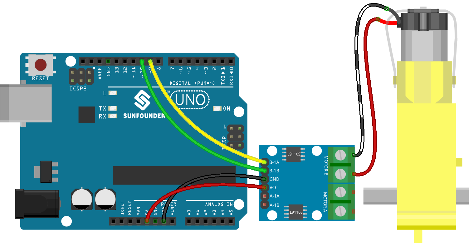

Construir el Circuito
../_images/motor_circuit.png

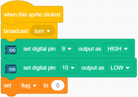

Cuando se hace clic en este sprite, transmite un mensaje gira, luego establece el pin digital 9 en alto y el pin 10 en bajo para hacer que el motor gire en sentido horario y establece la variable flag en 0.

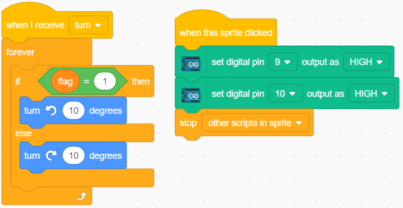

4. Sprite de estrella
Aquí se incluyen 2 eventos.
  • Cuando el sprite star recibe el mensaje transmitido gira, determina el valor de bandera; si bandera es 1, gira 10 grados a la izquierda, de lo contrario, al revés. Como está en [FOREVER], seguirá girando.
  • Cuando se hace clic en este sprite, establece ambos pines del motor en alto para hacer que deje de girar y detener los otros scripts en este sprite.
