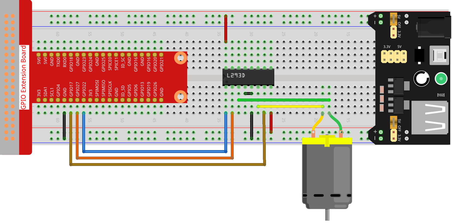

Construire le Circuit
../_images/1.17_image117.png

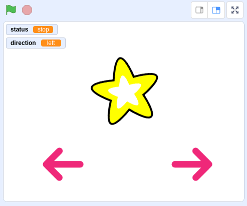

Chargez le fichier de code (1.17_rotating_fan.sb3) sur Scratch 3.
Après avoir cliqué sur le drapeau vert dans la scène, cliquez sur le sprite étoile, puis l’étoile et le moteur tourneront dans le sens des aiguilles d’une montre ; vous pouvez changer le sens de rotation en cliquant sur les deux sprites flèche. Lorsque vous cliquez à nouveau sur le sprite étoile, celui-ci et le moteur arrêteront de tourner.

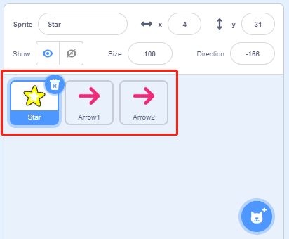

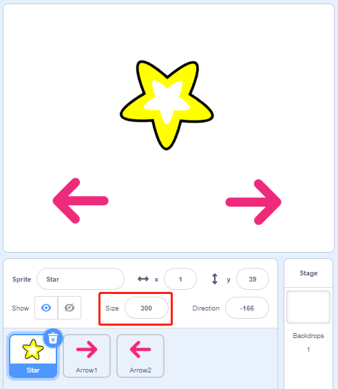

Supprimez le sprite par défaut, puis sélectionnez le sprite Étoile et le sprite Flèche1, et copiez Flèche1 une fois.
../_images/1.17_motor1.png

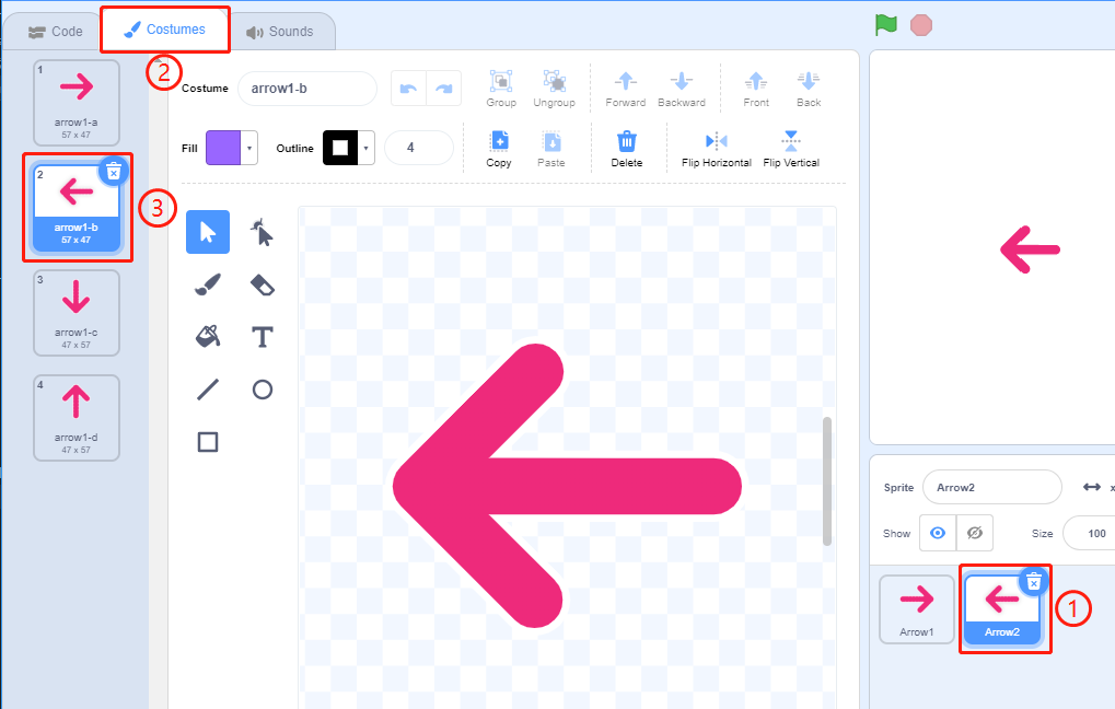

Dans l’option Costumes, changez le sprite Flèche2 en un costume de direction différente.
../_images/1.17_motor2.png
Ajustez la taille et la position du sprite de manière appropriée.

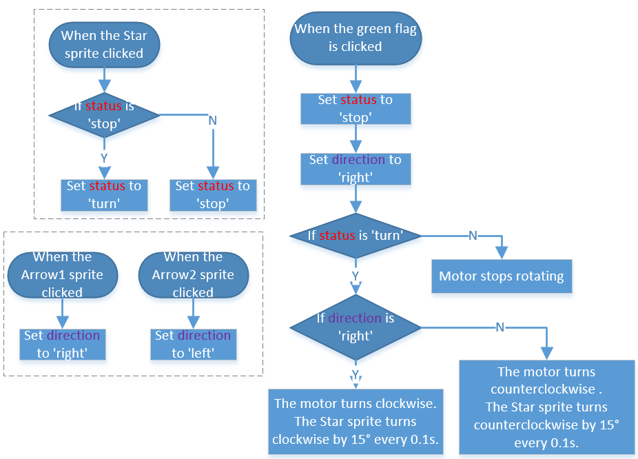

Diagramme de Flux
../_images/1.17_scratch.png
Dans ce code, vous verrez 2 blocs roses, tourner à gauche et tourner à droite, qui sont nos blocs personnalisés (fonctions).

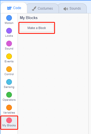

Tout d’abord, trouvez Mes Blocs dans la palette de blocs, puis sélectionnez Créer un Bloc.
../_images/1.17_motor4.png

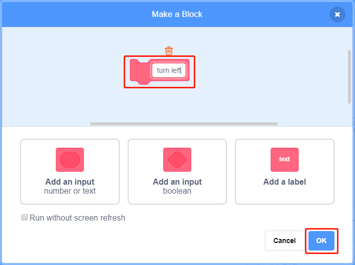

Entrez le nom du nouveau bloc.
../_images/1.17_motor5.png

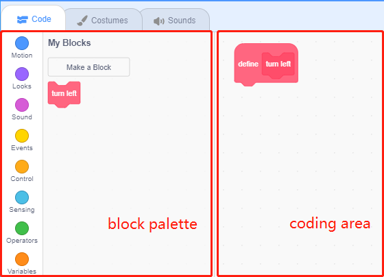

Après avoir écrit la fonction du nouveau bloc dans la zone de codage, enregistrez-la, puis vous pourrez trouver le bloc dans la palette de blocs.
../_images/1.17_motor6.png

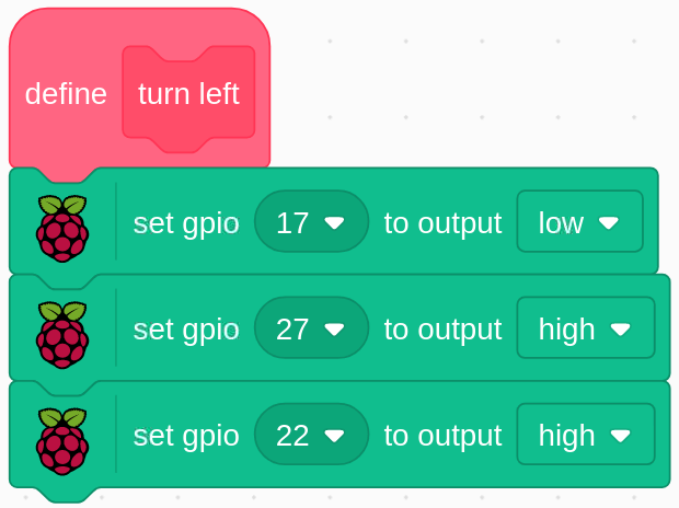

tourner à gauche
Voici le code à l’intérieur du bloc tourner à gauche pour faire tourner le moteur dans le sens inverse des aiguilles d’une montre.

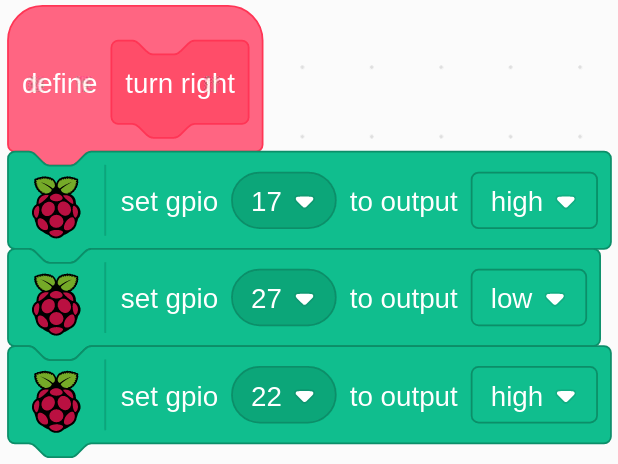

tourner à droite
Voici le code à l’intérieur du bloc tourner à droite pour faire tourner le moteur dans le sens des aiguilles d’une montre.
