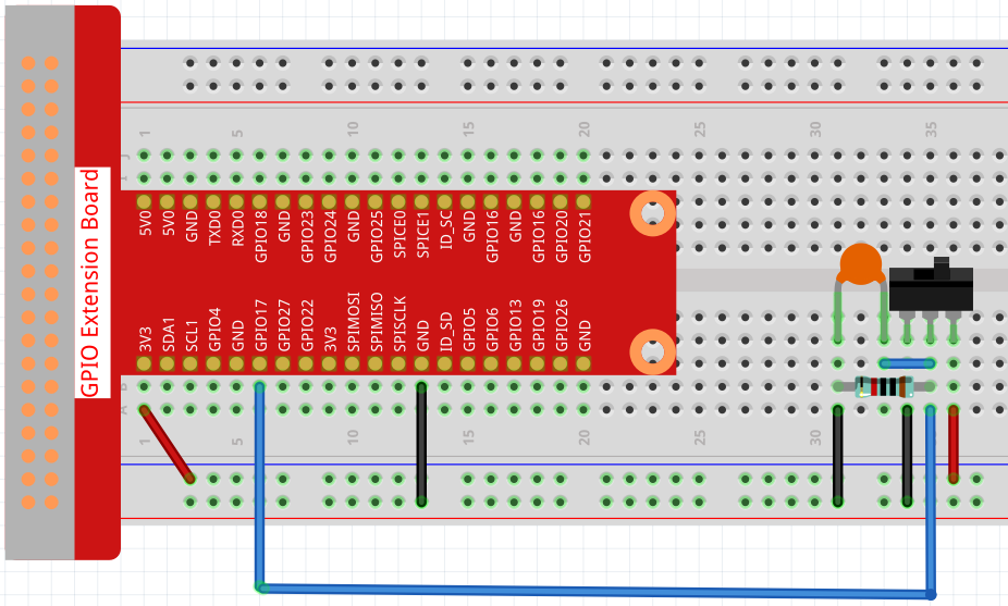

Construire le Circuit
../_images/1.15_scratch_fritzing.png

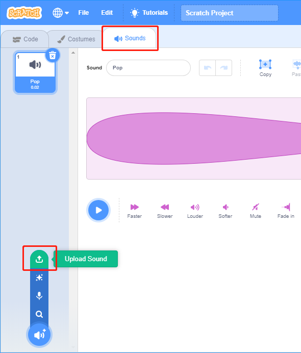

Un effet sonore d’explosion de ballon est utilisé dans ce projet, voyons comment il a été ajouté.
Cliquez sur l’option Son en haut, puis cliquez sur Télécharger Son pour télécharger boom.wav à partir du chemin ~/raphael-kit/scratch/sound vers Scratch 3.

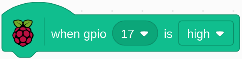

Ceci est un bloc d’événement, et la condition de déclenchement est que gpio17 est haut, c’est-à-dire que l’interrupteur est basculé vers la gauche.

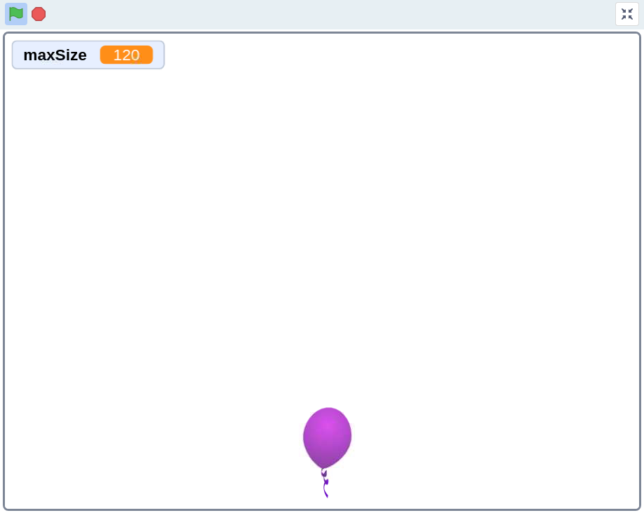

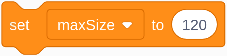

Réglez le seuil de taille du sprite Ballon1 à 120

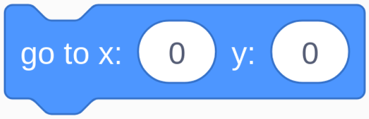

Déplacez les coordonnées du sprite Balloon1 à (0,0), ce qui est le centre de la zone de scène.

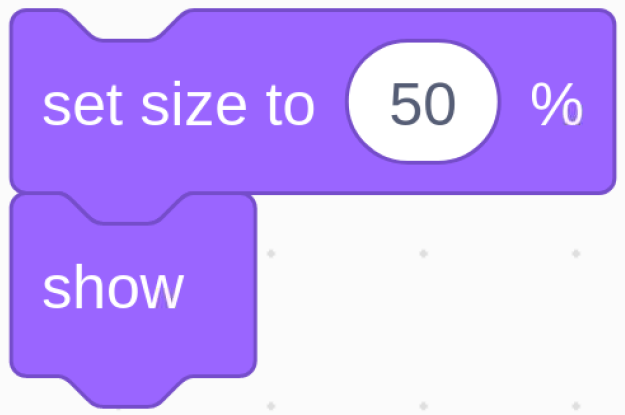

Réglez la taille du sprite Balloon1 à 50 et affichez-le dans la zone de scène.

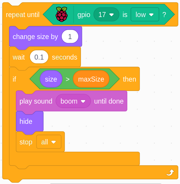

Mettez en place une boucle pour gonfler le ballon, cette boucle s’arrête lorsque l’interrupteur à glissière est basculé vers la droite.
Dans cette boucle, la taille du ballon augmente de 1 toutes les 0,1s, et si elle dépasse maxSize, le ballon éclatera, à ce moment-là, le son d’explosion retentira et le code sera terminé.

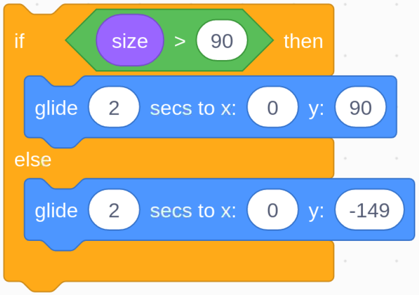

Après la sortie de la dernière boucle (interrupteur à glissière basculé vers la droite), déterminez la position du sprite Balloon1 en fonction de sa taille. Si la taille du sprite Balloon1 est supérieure à 90, décollez (déplacez les coordonnées à (0, 90), sinon atterrissez (déplacez les coordonnées à (0, -149)).
