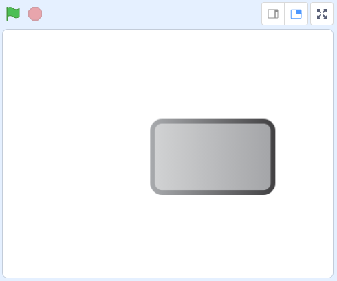

Aujourd’hui, nous allons fabriquer une sonnette. Cliquez sur le sprite bouton3 sur la scène, le buzzer sonnera; cliquez à nouveau, le buzzer cessera de sonner.

Cliquez sur le drapeau vert sur la scène. Lorsque nous cliquons sur le sprite Button 3, il deviendra bleu et le buzzer sonnera; lorsque nous cliquons à nouveau, le sprite Button3 redevient gris et le buzzer cesse de sonner.

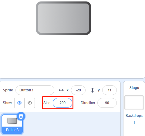

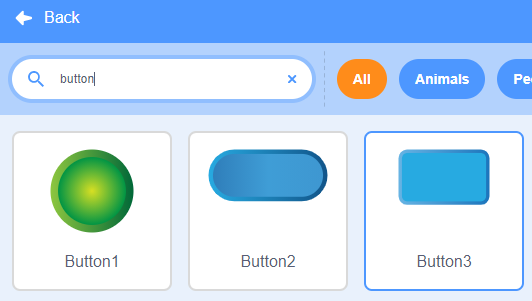

Supprimez le sprite par défaut, puis choisissez le sprite Button 3.
../_images/1.13_scratch_button3.png
Puis réglez la taille sur 200.

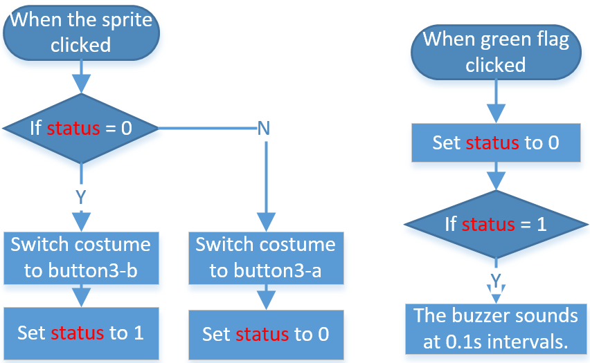

L’interrupteur status est utilisé ici, et nous utiliserons un organigramme pour vous aider à comprendre l’ensemble du code.
Lorsque le drapeau vert est cliqué, le status sera d’abord réglé sur 0, et attendra que le sprite soit cliqué; si le sprite button3 est cliqué, il changera de costume en button-b (bleu) et le status sera réglé sur 1. Lorsque le programme principal reçoit le status à 1, il fera sonner le buzzer à intervalle de 0.1s. Si button3 est cliqué à nouveau, il changera de costume en button-a (gris) et le status sera de nouveau réglé sur 0.
