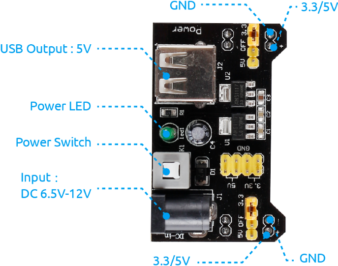

Module d’Alimentation
Lorsque nous avons besoin d’un courant important pour alimenter un composant, cela peut interférer gravement avec le fonctionnement normal du Raspberry Pi. Par conséquent, nous fournissons une alimentation séparée pour le composant grâce à ce module afin de le faire fonctionner en toute sécurité et de manière stable.
Vous pouvez simplement le brancher sur la breadboard pour alimenter le circuit. Il fournit une tension de 3,3V et 5V, que vous pouvez sélectionner via un cavalier inclus.
../../_images/power_supply.png
Caractéristiques et spécifications
  • Tension d’entrée : 6,5 - 12V
  • Deux canaux indépendants
  • Tension de sortie : 5V, 3,3V (ajustable via des cavaliers. Configuration 0V, 3,3V, et 5V)
  • Courant de sortie : Courant de sortie maximum de 700mA
  • Connecteur berg mâle intégré pour sortie GND, 5V, 3,3V
  • Interrupteur marche/arrêt disponible
  • Entrée USB (Type-A) disponible
  • Entrée Jack DC disponible
  • LED d’alimentation intégrée
  • Dimensions : 53mm x 33mm (L x l)
