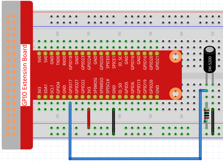

Construire le Circuit
../_images/1.3_fritzing.png
Charger le Code et Voir ce Qui Se Passe
Chargez le fichier de code (1.3_tumbler.sb3) dans Scratch 3.
Lorsque l’interrupteur à bascule est en position verticale, le culbuto est debout. Si vous le penchez, le culbuto tombera également. Remettez-le à la verticale, et le culbuto se relèvera.

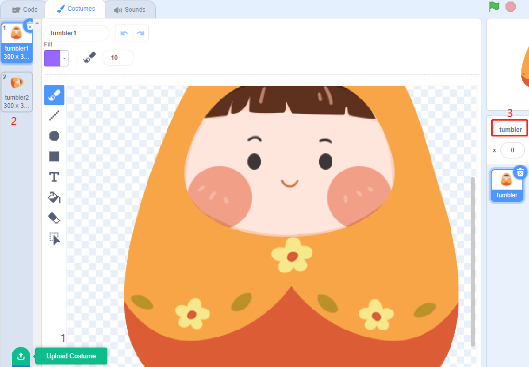

Sélectionnez Sprite1 et cliquez sur Costumes dans le coin supérieur gauche ; téléchargez tumbler1.png et tumbler2.png depuis le chemin ~/raphael-kit/scratch/picture via le bouton Télécharger un Costume ; supprimez les 2 costumes par défaut et renommez le sprite en culbuto.

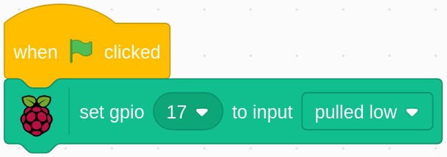

Lorsque le drapeau vert est cliqué, l’état initial de gpio17 est réglé sur bas.

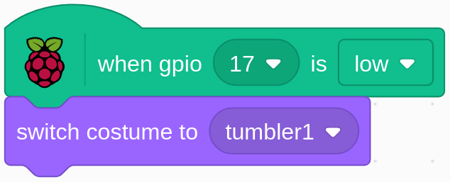

Lorsque le pin17 est bas (l’interrupteur à bascule est en position verticale), nous changeons le costume du sprite culbuto en tumbler1 (état vertical).

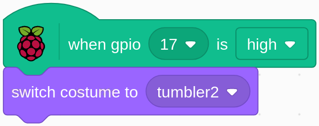

Lorsque le pin17 est haut (l’interrupteur à bascule est incliné), nous changeons le costume du sprite culbuto en tumbler2 (état incliné).
