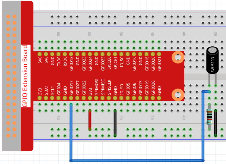

Construire le Circuit
../_images/1.16_fritzing.png

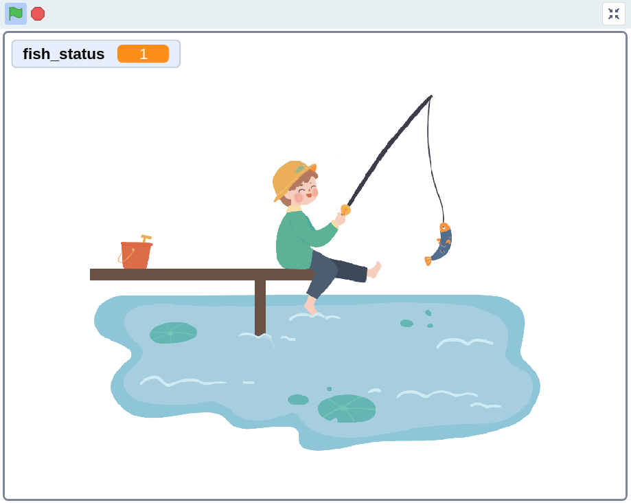

Vous verrez un enfant en train de pêcher. Après un certain temps, lorsque l’eau bouge, vous pouvez secouer l’interrupteur à bascule pour attraper le poisson. Souvenez-vous, si vous ne continuez pas à secouer l’interrupteur, le poisson s’échappera.

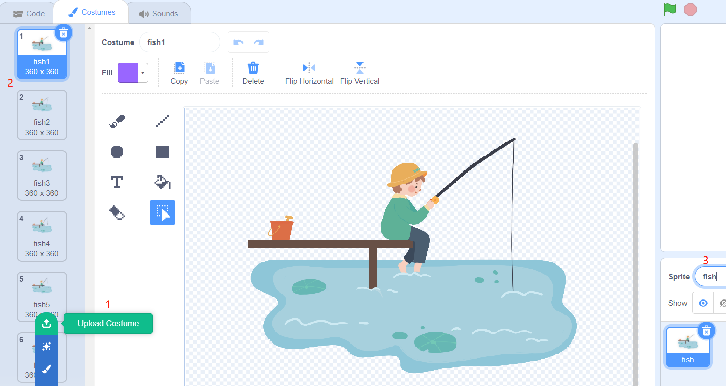

Sélectionnez Sprite1, cliquez sur Costumes dans le coin supérieur gauche ; téléchargez 6 images (fish1 à fish6) depuis le chemin ~/raphael-kit/scratch/picture via le bouton Télécharger Costume ; supprimez les 2 costumes par défaut et renommez le sprite en fish.

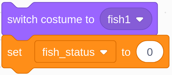

Réglez le costume initial du sprite fish à fish1 et attribuez la valeur de fish_status à 0 (lorsque fish_status=0, cela signifie que le poisson n’est pas accroché, lorsque fish_status=1, cela signifie que le poisson est accroché).

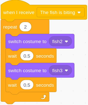

Lorsque le message « Le poisson mord » est reçu, faites en sorte que le sprite poisson alterne entre les costumes fish2 et fish3 pour que nous puissions voir le poisson mordre.

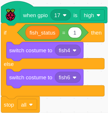

Lorsque gpio17 est haut (l’interrupteur à bascule est incliné), cela signifie que la canne à pêche est tirée vers le haut. À ce moment-là, la valeur de fish_status est évaluée. Si elle est à 1, cela signifie que la canne à pêche a été tirée vers le haut lorsque le poisson était accroché, et le costume est changé en fish4 (poisson attrapé). Sinon, cela signifie que la canne à pêche a été tirée vers le haut sans poisson accroché et le costume est changé en fish5 (rien n’est attrapé).
