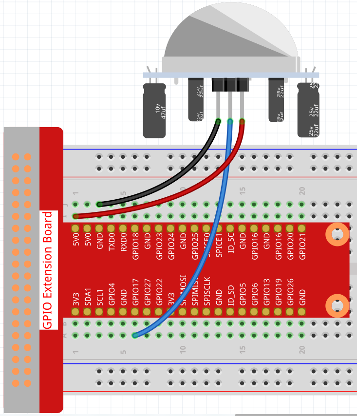

Construire le Circuit
../_images/1.5_fritzing.png
Il y a deux potentiomètres sur le module PIR : l’un pour ajuster la sensibilité et l’autre pour ajuster la distance de détection. Pour que le module PIR fonctionne mieux, vous devez tourner les deux à fond dans le sens antihoraire.

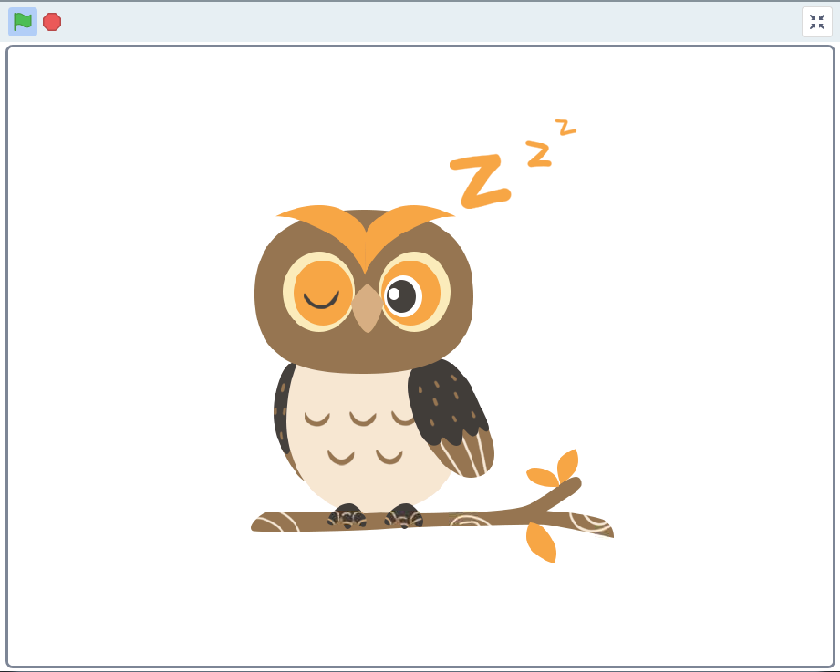

Charger le Code et Voir ce Qui Se Passe
Chargez le fichier de code (1.5_wake_up_the_owl.sb3) dans Scratch 3.
Lorsque vous vous approchez du module de capteur PIR, vous verrez le hibou dans la zone de scène ouvrir ses ailes et se réveiller, et lorsque vous vous éloignez, le hibou se rendormira.

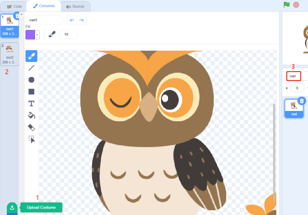

Astuces sur le Sprite
Sélectionnez Sprite1 et cliquez sur Costumes en haut à gauche ; téléchargez owl1.png et owl2.png depuis le chemin ~/raphael-kit/scratch/picture via le bouton Télécharger Costume ; supprimez les 2 costumes par défaut et renommez le sprite en hibou.

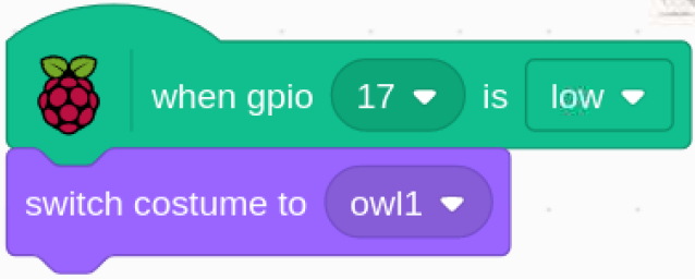

../_images/1.5_owl1.png
Lorsque pin17 est bas (personne ne s’approche), changez le costume du sprite hibou en owl1 (état de sommeil).

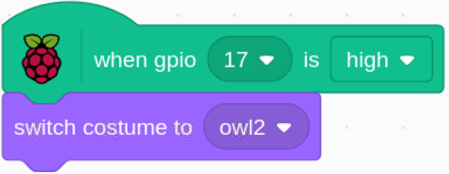

../_images/1.5_owl2.png
Lorsque pin17 est haut (quelqu’un s’approche), changez le costume du sprite hibou en owl2 (état réveillé).
