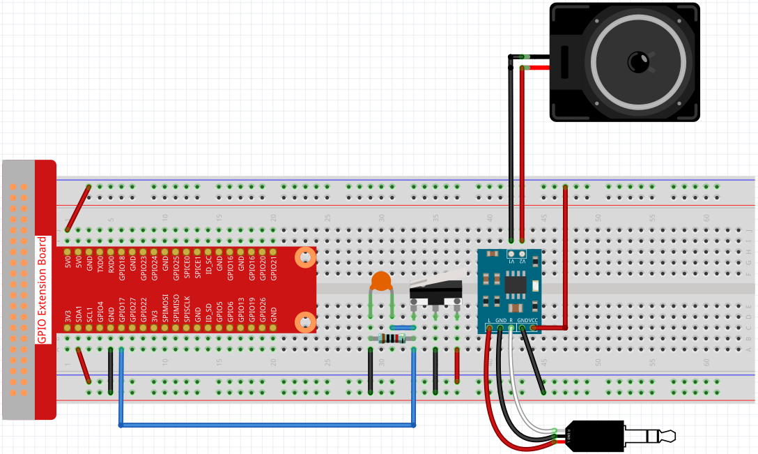

Construire le Circuit

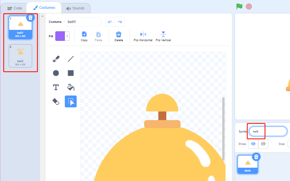

Sélectionnez Sprite1 et cliquez sur Costumes en haut à gauche ; téléchargez bell1.png et bell2.png depuis le chemin ~/raphael-kit/scratch/picture via le bouton Télécharger Costume ; supprimez les 2 costumes par défaut, et renommez le sprite en bell.

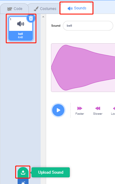

Dans l’option Sons, téléchargez le fichier bell.wav depuis le chemin ~/raphael-kit/scratch/sound vers Scratch 3.

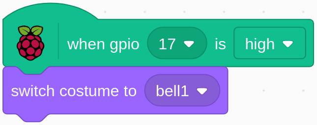

Lorsque pin17 est haut (le micro-interrupteur n’est pas pressé), changez le costume du sprite bell en bell1 (état relâché).

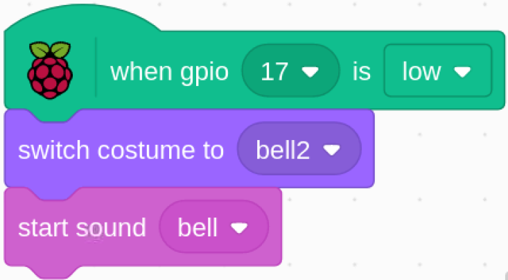

Appuyez sur le micro-interrupteur, gpio17 est à niveau bas. À ce moment-là, changez le costume du sprite bell en bell2 (état pressé) et jouez un effet sonore via le haut-parleur.
