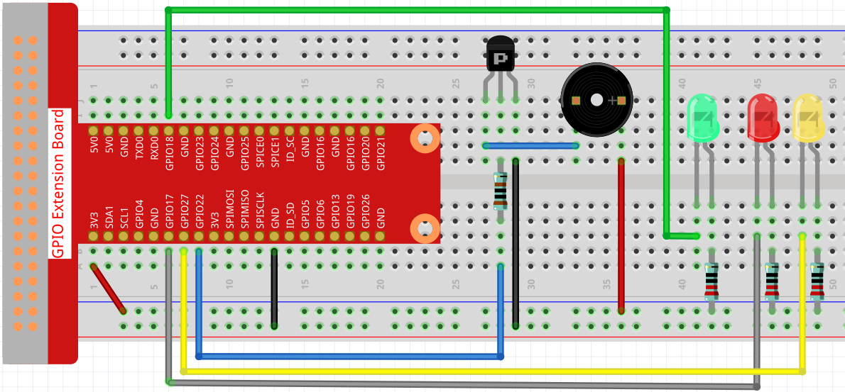

Construire le Circuit
../_images/1.14_fritzing.png

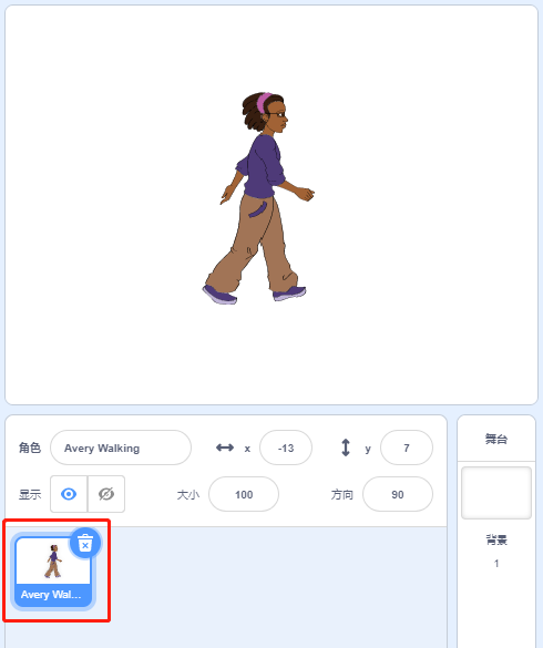

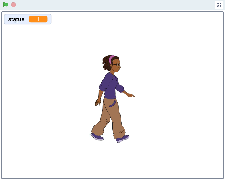

Supprimez le sprite par défaut, puis choisissez le sprite Avery Walking.

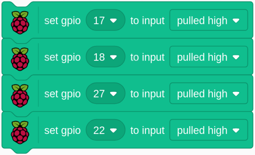

Initialisez tous les pins sur haut.

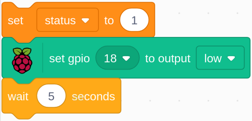

Lorsque le jeu commence, attribuez la variable de statut à 1, indiquant que le sprite Avery Walking est déplaçable, puis réglez gpio18 sur bas, ce qui allume la LED verte pendant 5s.

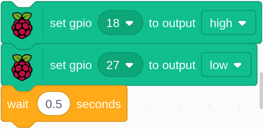

Réglez gpio18 sur haut, puis réglez gpio27 sur bas, ce qui éteint la LED verte et allume la LED jaune pendant 0,5s.

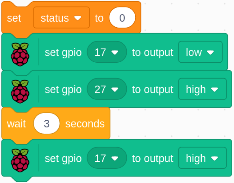

Attribuez la variable de statut à 0, ce qui signifie que le sprite Avery Walking ne se déplace pas ; puis réglez gpio27 sur bas et gpio17 sur haut, ce qui éteint la LED jaune et allume la LED rouge pendant 3s. Enfin, réglez gpio17 sur haut pour éteindre la LED rouge.

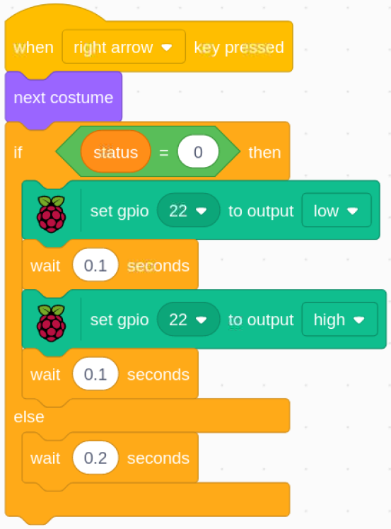

Lorsque nous appuyons sur la touche fléchée droite du clavier, nous devons passer le sprite Avery Walking au costume suivant afin que nous puissions voir Avery marcher vers la droite. Ensuite, nous devons déterminer la valeur de la variable status. Si elle est à 0, cela signifie que le sprite Avery Walking ne bouge pas à ce moment-là et le buzzer sonnera pour vous avertir que vous ne pouvez pas appuyer à nouveau sur la touche fléchée droite.
