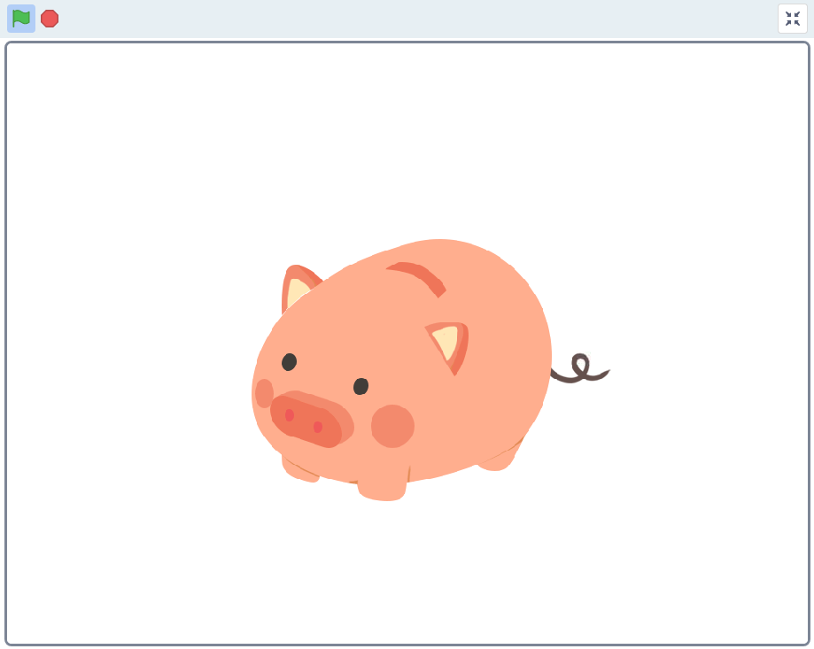

Placez une feuille de papier au milieu du module de capteur de vitesse et vous verrez une pièce tomber dans la tirelire sur la scène.

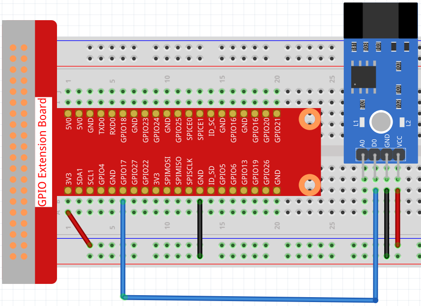

Construire le Circuit
../_images/1.7_fritzing.png
Charger le Code et Voir ce Qui Se Passe
Chargez le fichier de code (1.7_piggy_bank.sb3) dans Scratch 3.
Les deux bornes au milieu du capteur de vitesse, l’une émet de la lumière, l’autre reçoit de la lumière ; si vous mettez une feuille de papier au milieu pour isoler la transmission de la lumière, le capteur de vitesse émettra un niveau haut. À ce moment, Scratch reçoit le niveau haut, puis change les costumes du sprite et vous verrez une pièce tomber dans la tirelire sur la scène.

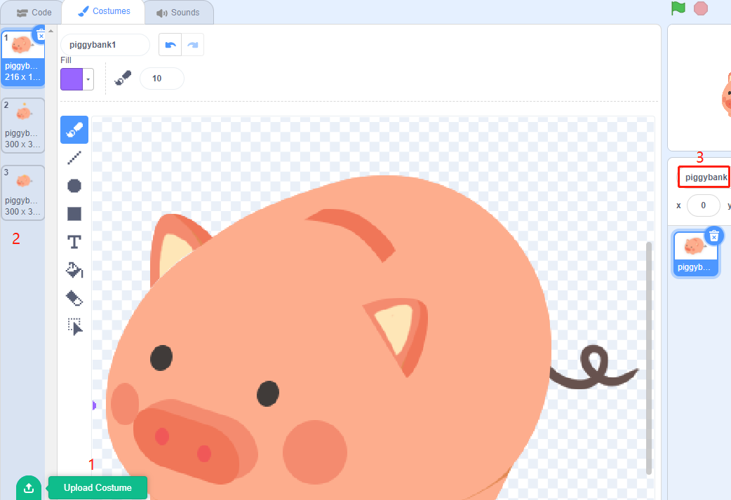

Astuces sur le Sprite
Sélectionnez Sprite1 et cliquez sur Costumes en haut à gauche ; téléchargez piggybank1.png, piggybank2.png et piggybank3.png depuis le chemin ~/raphael-kit/scratch/picture via le bouton Télécharger Costume ; supprimez les 2 costumes par défaut, et renommez le sprite en piggybank.

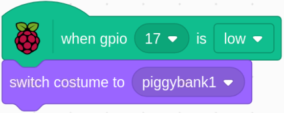

Lorsque pin17 est bas (aucune pièce n’est introduite), changez le costume du sprite en piggybank1.

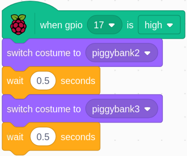

Lorsque pin17 est haut (une pièce est introduite), changez le costume du sprite en piggybank2, puis après 0,5s en piggybank3, de sorte que nous puissions voir une pièce tomber dans la tirelire sur la scène.
