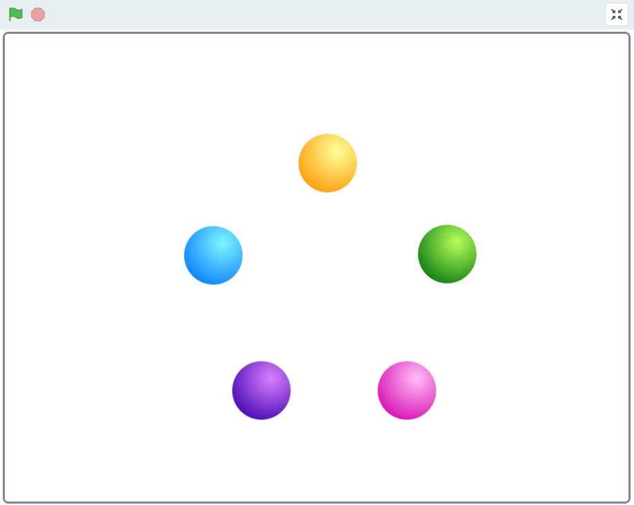

Après avoir chargé le fichier de code (1.2_colorful_balls.sb3) dans Scratch 3, la LED RGB s’allumera en jaune, bleu, rouge, vert ou violet lorsque vous cliquerez sur la boule correspondante.

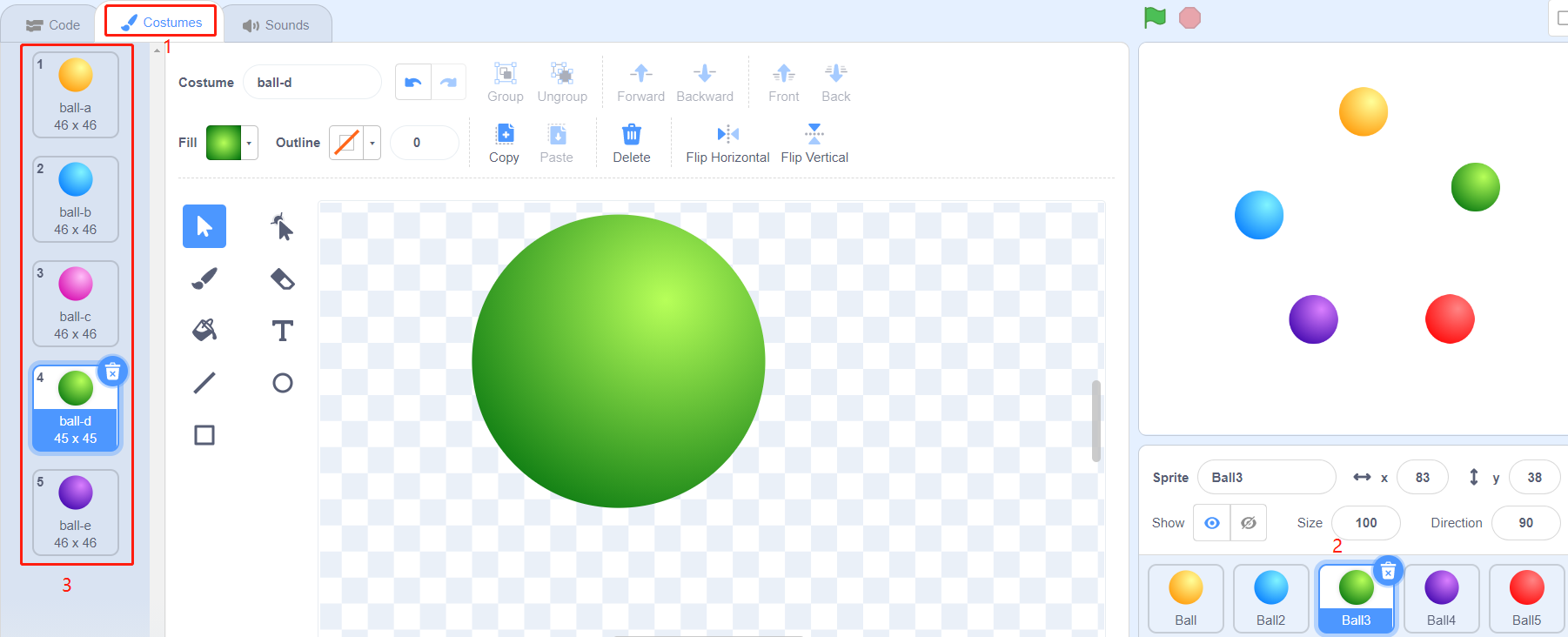

Astuces sur les Sprites
Supprimez le sprite par défaut, puis choisissez le sprite Boule.
../_images/1.2_ball.png
Et dupliquez-le 5 fois.
../_images/1.2_duplicate_ball.png
Choisissez différents costumes pour ces 5 sprites Boule et déplacez-les aux positions correspondantes.

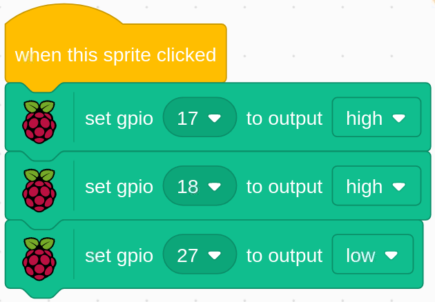

Ainsi, le code pour faire s’allumer la LED RGB en jaune est le suivant.
../_images/1.2_rgb3.png
Lorsque le sprite Boule (boule jaune) est cliqué, nous définissons gpio17 haut (LED rouge allumée), gpio18 haut (LED verte allumée) et gpio27 bas (LED bleue éteinte) de sorte que la LED RGB s’allume en jaune.
Vous pouvez écrire des codes pour d’autres sprites de la même manière pour faire s’allumer les LEDs RGB dans les couleurs correspondantes.
