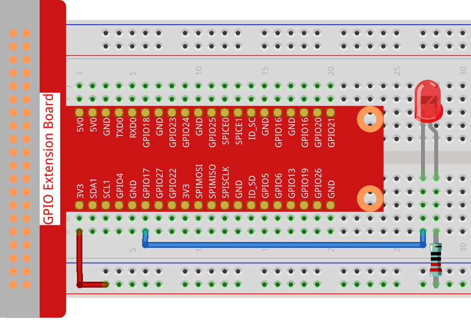

Construire le circuit
../_images/1.1_image49.png

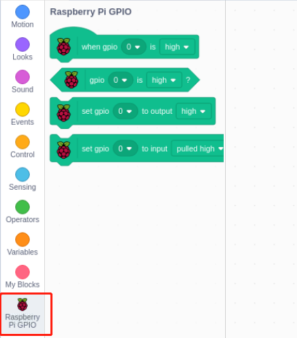

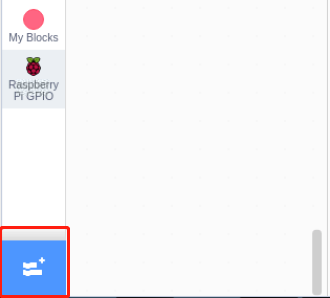

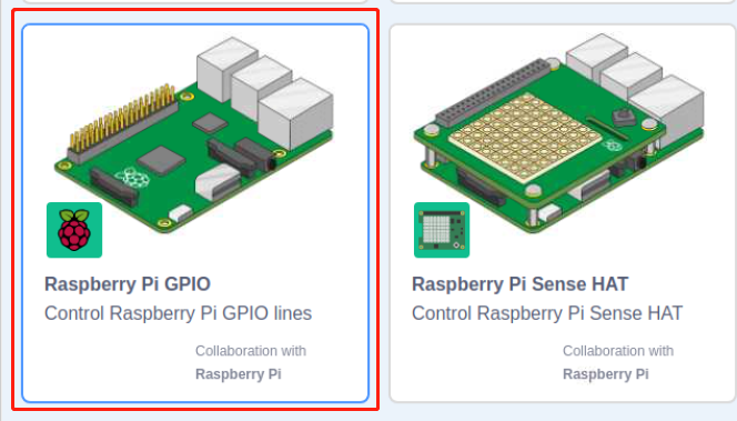

Ajouter l’extension GPIO
Cliquez sur le bouton Ajouter une extension dans le coin inférieur gauche, puis ajoutez l’extension Raspberry Pi GPIO, une extension que nous utilisons pour tous nos projets Scratch.
../_images/1.1_scratchled1.png ../_images/1.1_scratchled2.png ../_images/1.1_scratchled3.png

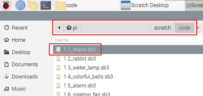

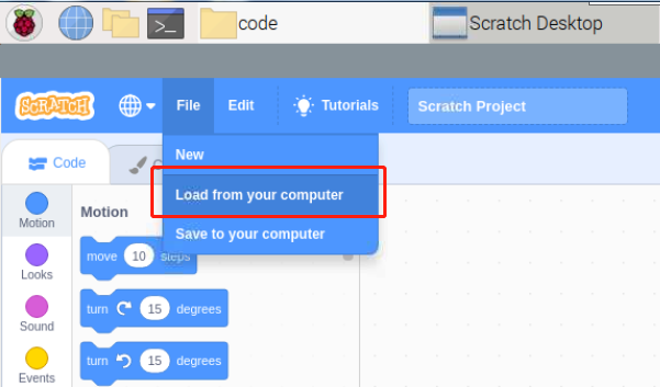

Charger le code et voir ce qui se passe
Chargez le fichier de code depuis votre ordinateur (~/raphael-kit/scratch/code) vers Scratch 3.
../_images/1.1_scratch_step1.png ../_images/1.1_scratch_step2.png

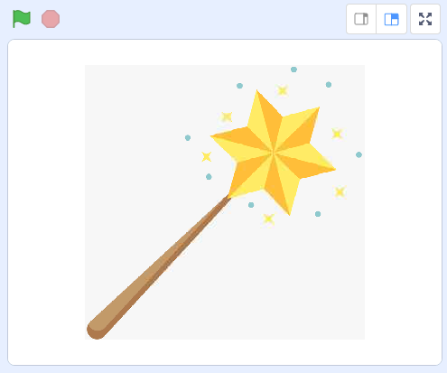

Après avoir cliqué sur la baguette magique dans la zone de scène, vous verrez la LED clignoter pendant deux secondes.
../_images/1.1_step3.png

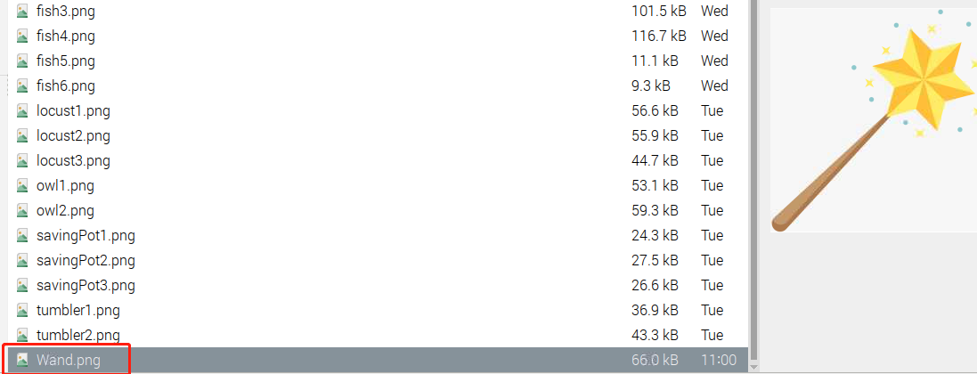

Astuces sur les sprites
Cliquez sur Télécharger Sprite.
../_images/1.1_upload_sprite.png
Téléchargez Wand.png depuis le chemin ~/raphael-kit/scratch/picture vers Scratch 3.
../_images/1.1_upload.png
Enfin, supprimez Sprite1.

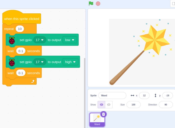

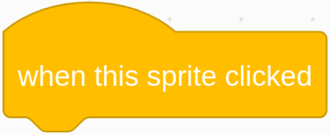

Par exemple, nous pouvons maintenant changer l’événement de déclenchement pour un clic sur le sprite.
../_images/1.1_LED2.png
Ceci est un bloc avec un nombre défini de cycles. Lorsque nous remplissons le nombre 10, les événements dans le bloc seront exécutés 10 fois.
../_images/1.1_LED4.png

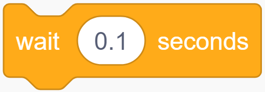

Ce bloc est utilisé pour suspendre le programme pendant une période en secondes.

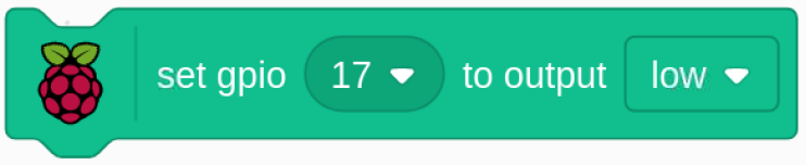

../_images/1.1_LED3.png
Étant donné que la méthode de nommage BCM est utilisée dans Scratch, ce code configure GPIO17 (BCM17) à 0V (niveau bas). Comme la cathode de la LED est connectée à GPIO17, la LED s’allumera. Au contraire, si vous configurez GPIO (BCM17) sur haut, la LED s’éteindra.
