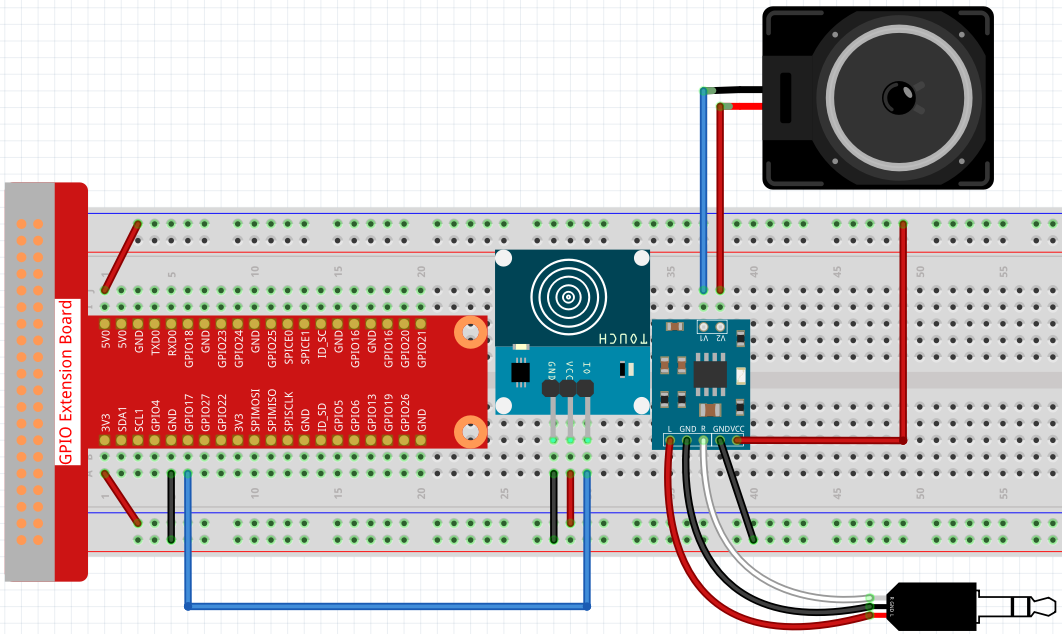

Construire le Circuit
../_images/1.9_fritzing.png

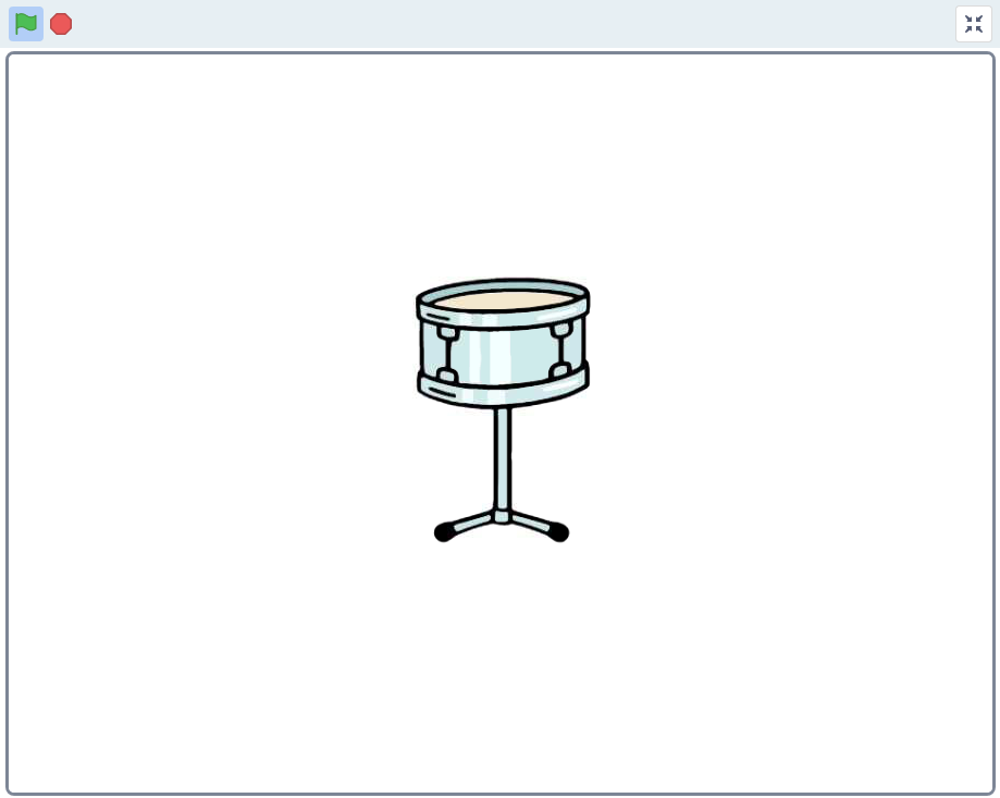

Chargez le fichier de code (1.9_drumming.sb3) dans Scratch 3.
Lorsque vous appuyez sur le module interrupteur tactile, vous entendrez le son des tambours venant du haut-parleur.

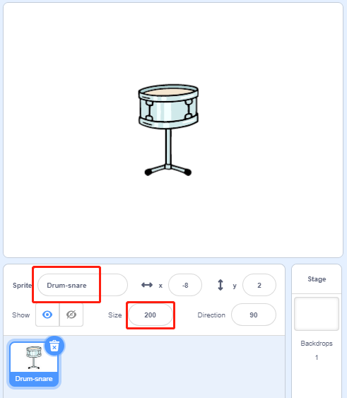

Supprimez le sprite par défaut, puis trouvez le sprite Drum-snare et ajoutez-le, changez sa taille à 200.
../_images/1.9_touch1.png

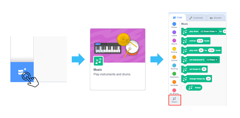

Scratch possède une extension Musique pour jouer des instruments et des tambours, ajoutez-la maintenant via le bouton Ajouter une extension.
../_images/1.9_touch2.png

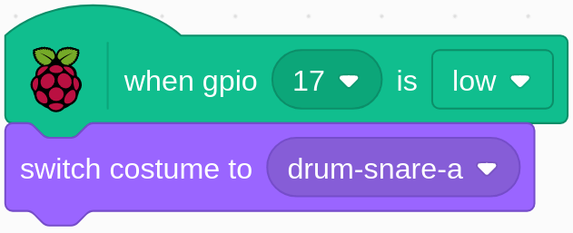

Lorsque pin17 est bas (non appuyé sur le module interrupteur tactile), changez le costume du sprite Drum-snare en drum-snare-a.

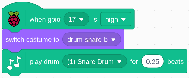

Lorsque vous appuyez sur le module interrupteur tactile, gpio17 est bas. À ce moment-là, le costume du sprite Drum-snare est changé en drum-snare-b et le son du tambour est joué par le haut-parleur.
