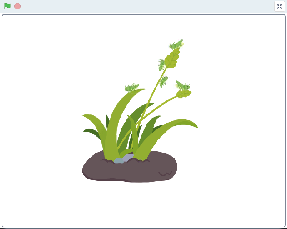

Aujourd’hui, nous allons utiliser un module de détection d’obstacles infrarouge, un Raspberry Pi et Scratch pour créer un jeu de répulsion des criquets.
Placez votre main devant le module de détection d’obstacles et vous verrez les criquets être chassés.

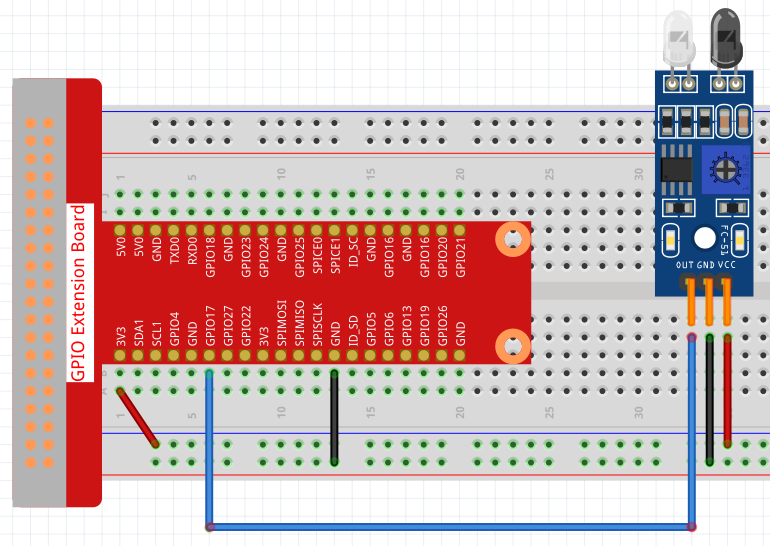

Construire le Circuit
../_images/1.11_fritzing.png

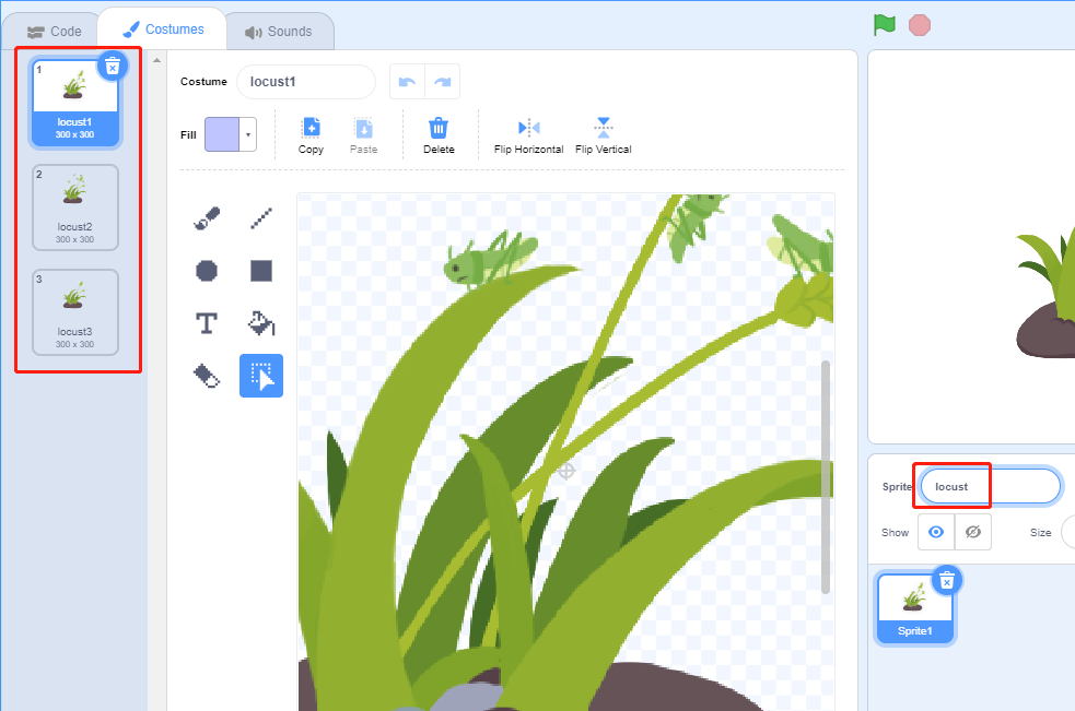

Astuces sur le Sprite
Sélectionnez Sprite1 et cliquez sur Costumes en haut à gauche; téléchargez locust1.png, locust2.png et locust3.png depuis le chemin ~/raphael-kit/scratch/picture via le bouton Upload Costume; supprimez les 2 costumes par défaut et renommez le sprite en locust.

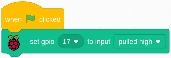

Astuces sur les Codes
../_images/1.11_ir2.png
Lorsque le module de détection d’obstacles infrarouge ne détecte aucun obstacle (aucune main devant la sonde), le gpio est haut.

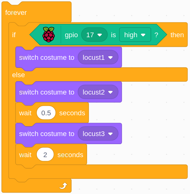

../_images/1.11_ir3.png
Lorsque gpio17 est haut (aucun obstacle devant le module de détection d’obstacles IR), changez le costume du sprite locust en locust1 (les criquets se rassemblent dans le blé). À l’inverse, lorsque gpio17 est bas (placez votre main devant le module de détection d’obstacles IR), changez le costume du sprite locust en locust2 (expulsion des criquets), puis changez le costume du sprite locust en locust3 (les criquets sont complètement expulsés) après 0,5 s.
