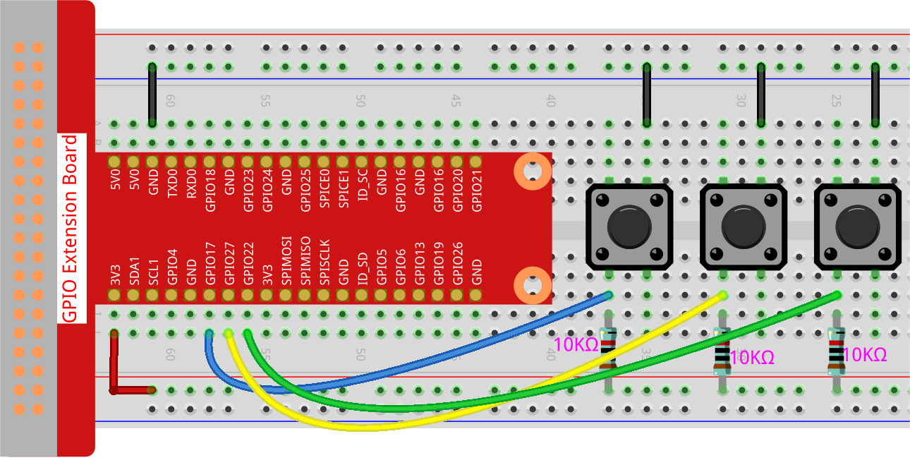

Construire le Circuit
../_images/1.4_scratch_button.png

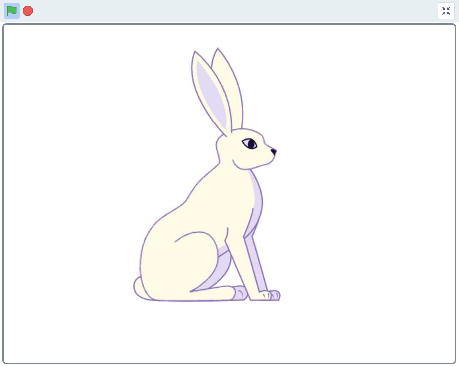

Chargez le fichier de code (1.4_hare.sb3) dans Scratch 3.
Vous pouvez maintenant essayer d’appuyer sur chacun des 3 boutons pour voir comment le Lièvre sur la scène va changer.
Astuces sur le Sprite
Cliquez sur le bouton Choisir un Sprite dans le coin inférieur droit de la zone de sprite, entrez Lièvre dans la boîte de recherche, puis cliquez pour l’ajouter.

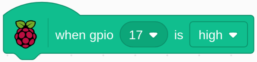

../_images/1.4_button3.png
Ceci est un bloc d’événement qui est déclenché lorsque le niveau de GPIO17 est haut, ce qui signifie que le bouton est pressé à ce moment-là.

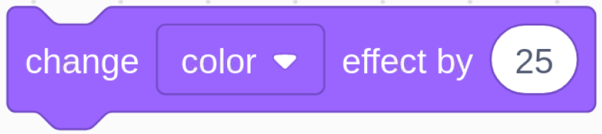

../_images/1.4_button4.png
Ceci est un bloc pour changer la couleur du Lièvre, la plage de la valeur est de 0 à 199, au-delà de 199, cela recommencera à 0.

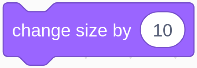

../_images/1.4_button5.png
Ceci est un bloc utilisé pour changer la taille du sprite, plus la valeur est élevée, plus le sprite est grand.
Le sprite n’est pas non plus infiniment grand, et sa taille maximale est liée à la taille de l’image originale.

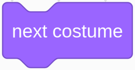

../_images/1.4_button6.png
Ceci est un bloc qui change les costumes du sprite, et lorsque le costume du Lièvre continue de changer, il effectue une série d’actions cohérentes. Par exemple, dans ce projet, faire avancer le Lièvre d’un pas.
