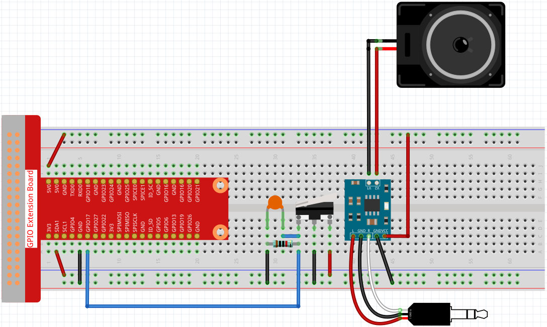

Construir el circuito
../_images/1.8_fritzing.png

Presiona el micro interruptor y el timbre de servicio sonará una vez.

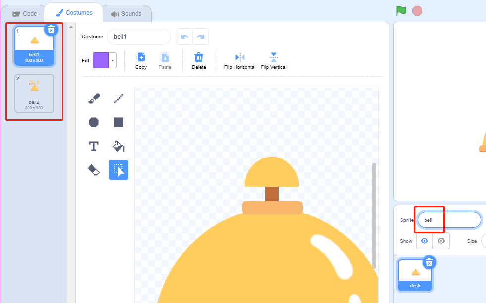

Selecciona Sprite1 y haz clic en Disfraces en la esquina superior izquierda; sube bell1.png y bell2.png desde la ruta ~/raphael-kit/scratch/picture mediante el botón Cargar Disfraz; elimina los 2 disfraces predeterminados y renombra el sprite a bell.
../_images/1.8_travel1.png

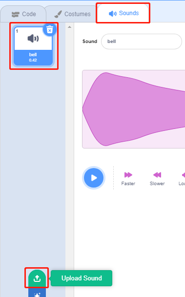

En la opción Sonidos, sube el archivo bell.wav desde la ruta ~/raphael-kit/scratch/sound a Scratch 3.
../_images/1.8_travel2.png

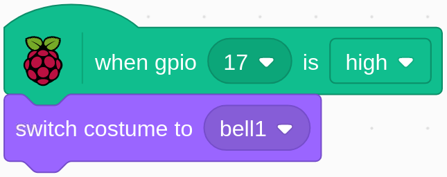

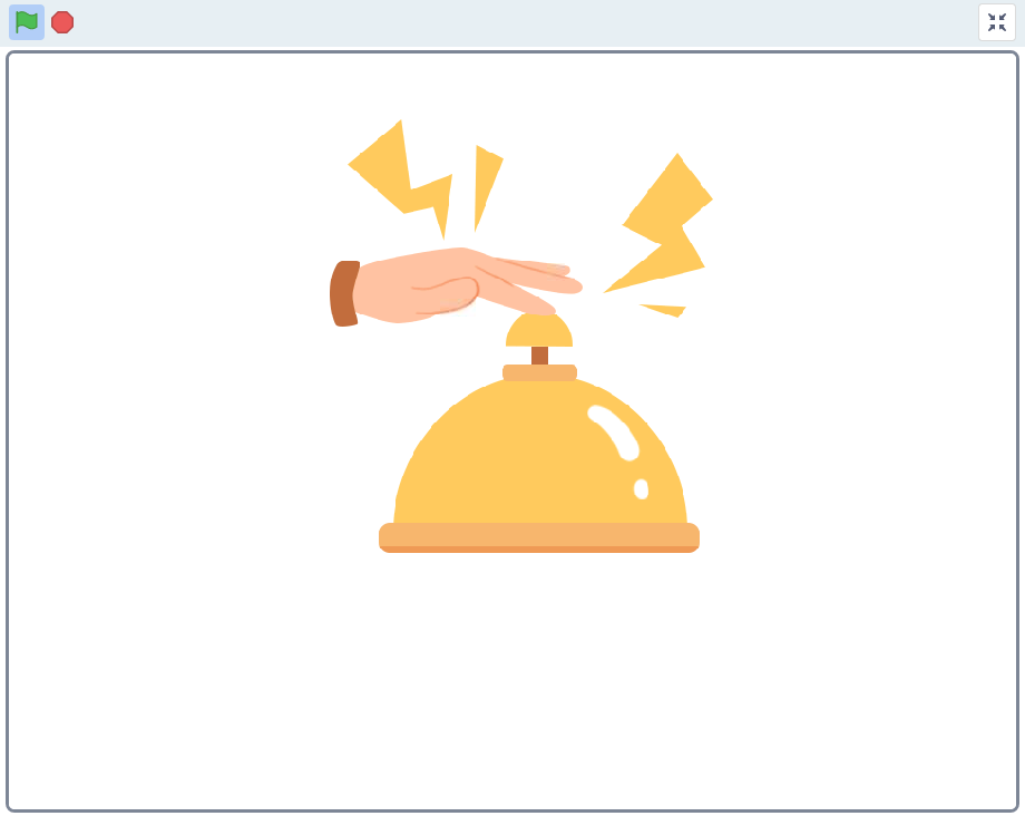

Cuando pin17 está alto (el micro interruptor no está presionado), cambia el disfraz del sprite bell a bell1 (estado liberado).
../_images/1.8_travel4.png

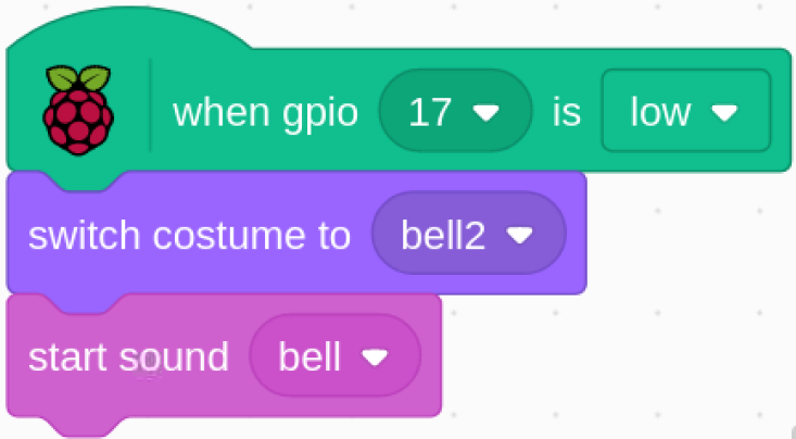

Presiona el micro interruptor, gpio17 está en nivel bajo. En ese momento, cambia el disfraz del sprite bell a bell2 (estado presionado) y reproduce un efecto de sonido a través del altavoz.
