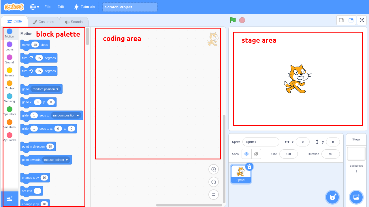

Tiene tres secciones principales: un área de escenario, una paleta de bloques y un área de codificación. Programa haciendo clic y arrastrando los bloques de la paleta de bloques al área de codificación, y finalmente tus resultados de programación se mostrarán en el área de escenario.

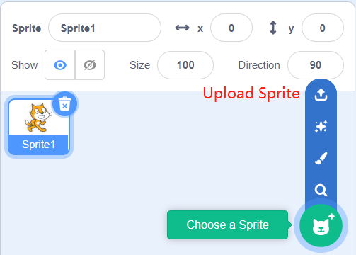

Aquí está el área de sprites de Scratch 3. Encima del área están los parámetros básicos de los sprites, puedes agregar sprites que vienen con Scratch 3 o subir sprites locales.

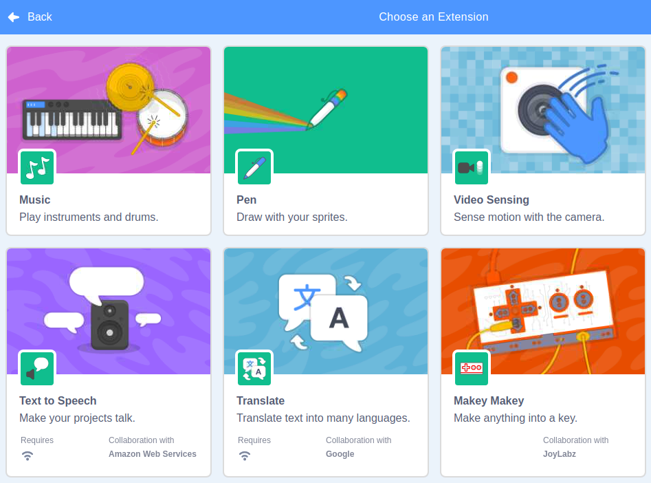

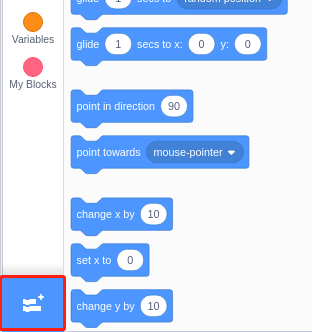

Este es un botón de Agregar extensión.
../_images/quick_scratch7.png

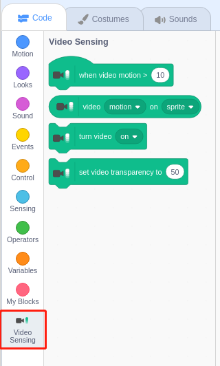

En Scratch 3, podemos agregar todo tipo de extensiones útiles. Aquí tomamos Detección de video como ejemplo y hacemos clic en ella.
../_images/quick_scratch8.png
Lo verás en la paleta de bloques y podrás usar las funciones asociadas con esta extensión. Si tienes una cámara conectada, verás la pantalla de la cámara en el área de escenario.

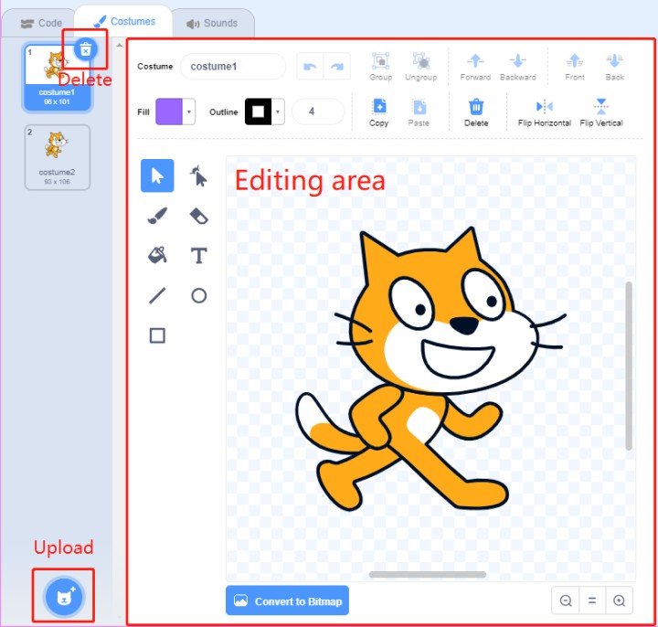

Haz clic en la opción Disfraces en la esquina superior izquierda para ingresar a la paleta de disfraces. Diferentes disfraces permiten que los sprites tengan diferentes movimientos estáticos, y cuando estos movimientos estáticos se juntan, forman un movimiento dinámico coherente.

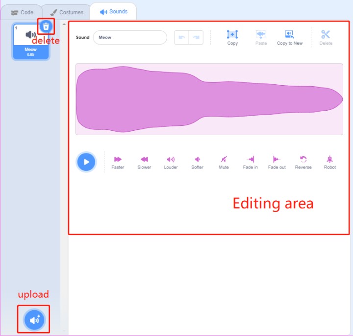

Es posible que necesites usar algunos clips de música para hacer tus experimentos más interesantes. Haz clic en la opción Sonidos en la esquina superior izquierda y puedes editar el sonido actual o seleccionar/subir uno nuevo.
