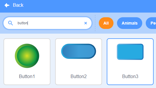

Consejos sobre sprites
Elimina el sprite predeterminado, luego elige el sprite Button 3.
../_images/1.13_scratch_button3.png

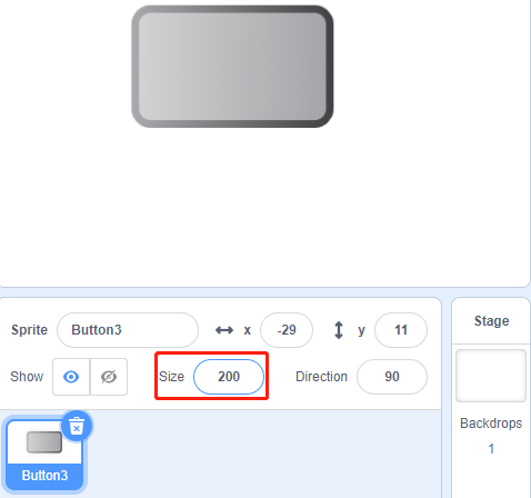

Luego ajusta el tamaño a 200.
../_images/1.13_scratch_button3_size.png

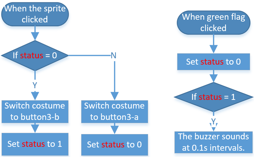

El interruptor de estado se usa aquí, y utilizaremos un diagrama de flujo para ayudarte a entender todo el código.
Cuando se hace clic en la bandera verde, el estado se establecerá primero en 0 y esperará a que se haga clic en el sprite; si se hace clic en el sprite button3, cambiará al disfraz button-b (azul) y el estado se establecerá en 1. Cuando el programa principal reciba el estado como 1, hará que el buzzer suene a intervalos de 0.1s. Si se vuelve a hacer clic en button3, cambiará al disfraz button-a (gris) y el estado se establecerá nuevamente en 0.
../_images/1.13_scratch_code.png
