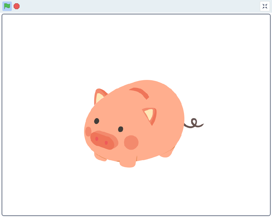

Coloca un trozo de papel en el medio del módulo sensor de velocidad y verás caer una moneda en la alcancía en el escenario.

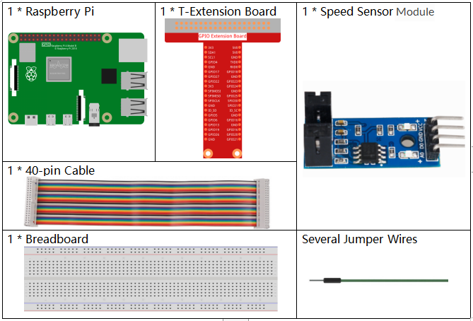

Componentes necesarios
../_images/1.7_component.png
Nombre
ARTÍCULOS EN ESTE KIT
ENLACE
Kit Raphael
INTRODUCCIÓN DEL COMPONENTE
ENLACE DE COMPRA
Placa de Extensión GPIO
COMPRAR
Protoboard
COMPRAR
Cables de Puente
COMPRAR
Módulo Sensor de Velocidad

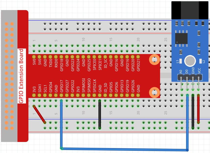

Construir el circuito

Los 2 terminales en el medio del sensor de velocidad, uno envía luz y el otro recibe luz; si pones un trozo de papel en el medio para aislar la transmisión de luz, el sensor de velocidad emitirá un nivel alto. En este punto, Scratch recibe el nivel alto, luego cambia los disfraces del sprite y verás una moneda caer en la alcancía en el escenario.

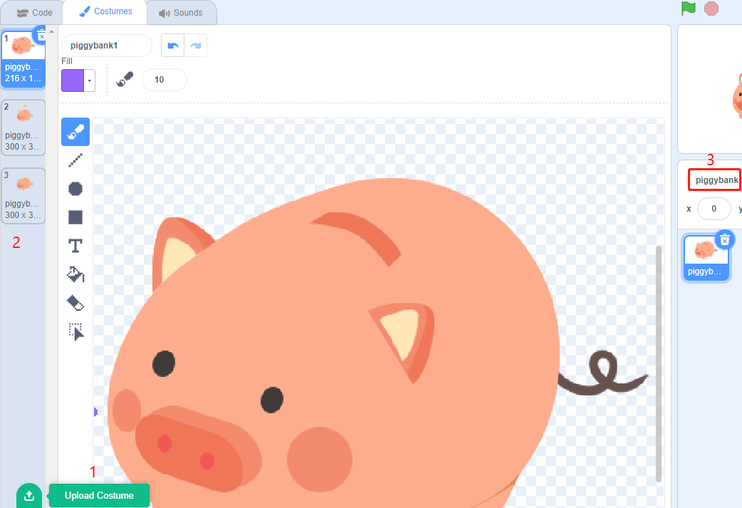

Consejos sobre el sprite
Selecciona Sprite1 y haz clic en Disfraces en la esquina superior izquierda; sube piggybank1.png, piggybank2.png y piggybank3.png desde la ruta ~/raphael-kit/scratch/picture mediante el botón Cargar Disfraz; elimina los 2 disfraces predeterminados y renombra el sprite a piggybank.

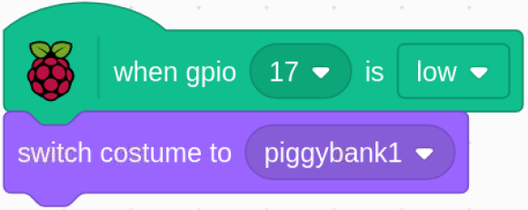

../_images/1.7_code2.png
Cuando pin17 está bajo (no se han puesto monedas), cambia el disfraz del sprite a piggybank1.

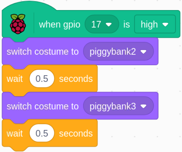

../_images/1.7_code3.png
Cuando pin17 está alto (se ha puesto una moneda), cambia el disfraz del sprite a piggybank2, y después de 0.5s cambia a piggybank3, para que podamos ver una moneda caer en la alcancía en el escenario.
