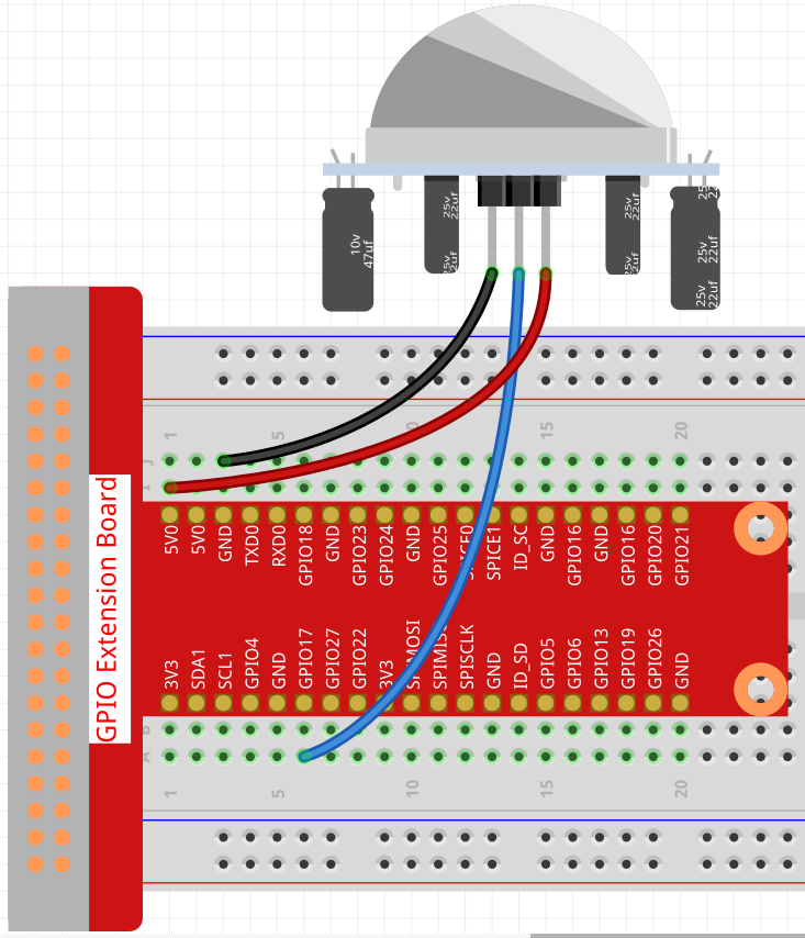

Construir el circuito
../_images/1.5_fritzing.png
Hay dos potenciómetros en el módulo PIR: uno es para ajustar la sensibilidad y el otro es para ajustar la distancia de detección. Para que el módulo PIR funcione mejor, necesitas girar ambos en sentido contrario a las agujas del reloj hasta el final.

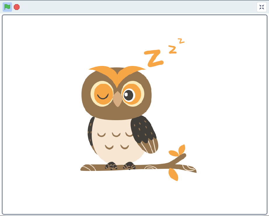

Cargar el código y ver qué pasa
Carga el archivo de código (1.5_wake_up_the_owl.sb3) en Scratch 3.
Cuando te acerques al módulo sensor PIR, verás que el búho en el área del escenario abre sus alas y se despierta, y cuando te alejas, el búho volverá a dormir.

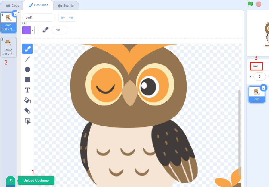

Consejos sobre el sprite
Selecciona Sprite1 y haz clic en Disfraces en la esquina superior izquierda; sube owl1.png y owl2.png desde la ruta ~/raphael-kit/scratch/picture mediante el botón Cargar Disfraz; elimina los 2 disfraces predeterminados y renombra el sprite a búho.

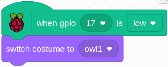

../_images/1.5_owl1.png
Cuando pin17 está en bajo (nadie se está acercando), cambia el disfraz del sprite búho a owl1 (estado durmiendo).

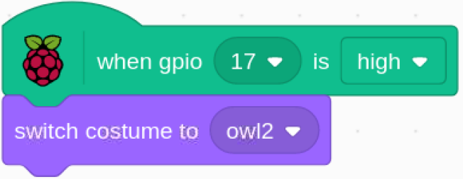

../_images/1.5_owl2.png
Cuando pin17 está en alto (alguien se está acercando), cambiamos el disfraz del búho a owl2 (estado despierto).
