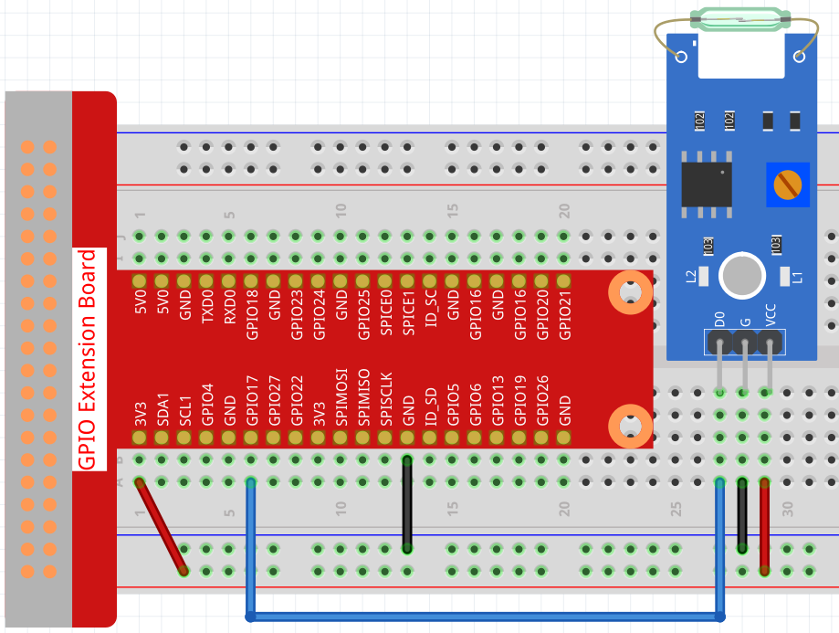

Construir el circuito

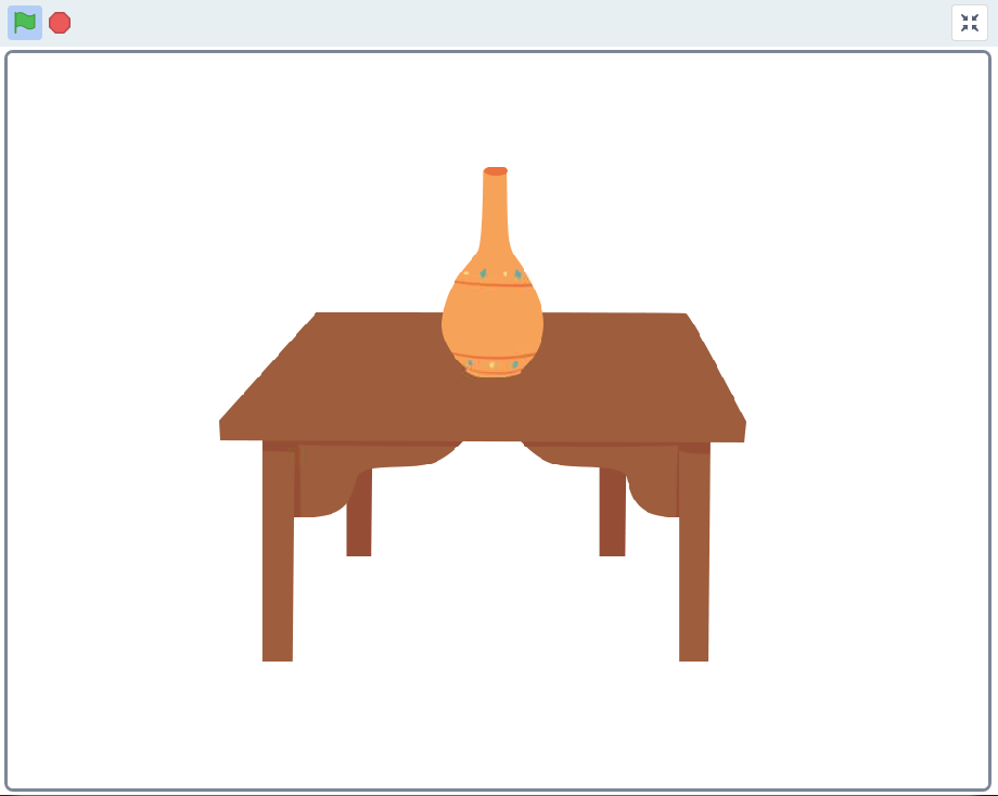

Cuando uses un imán cerca del módulo del interruptor de láminas, aparecerá un florero en el escenario, quita el imán y el florero desaparecerá.

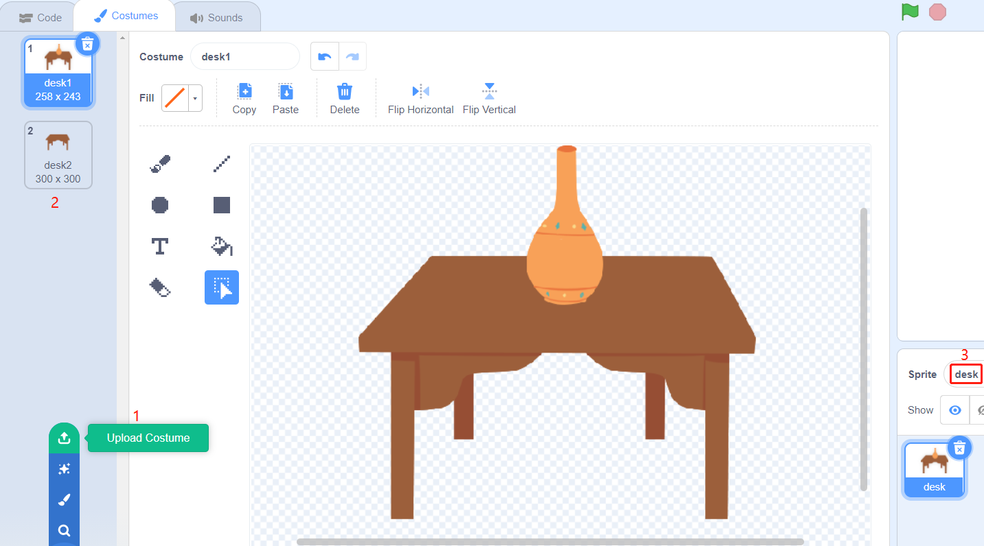

Selecciona Sprite1 y haz clic en Disfraces en la esquina superior izquierda; sube desk1.png y desk2.png desde la ruta ~/raphael-kit/scratch/picture mediante el botón Cargar Disfraz; elimina los 2 disfraces predeterminados y renombra el sprite a desk.

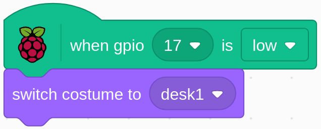

Cuando el imán está cerca del módulo del interruptor de láminas, gpio17 está en bajo, y el disfraz del sprite desk se cambia a desk1 (el florero sigue en el escritorio).

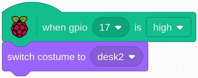

Después de quitar el imán, gpio17 está en alto, en este momento el disfraz del sprite desk se cambia a desk2 (solo un escritorio).
