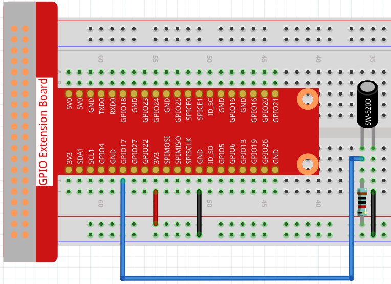

Construir el circuito
../_images/1.3_fritzing.png
Cargar el código y ver qué pasa
Carga el archivo de código (1.3_tumbler.sb3) en Scratch 3.
Cuando el interruptor de inclinación se coloca en posición vertical, el tumbler está de pie. Si lo inclinas, el tumbler también caerá. Colócalo en posición vertical de nuevo, y el tumbler se levantará de nuevo.

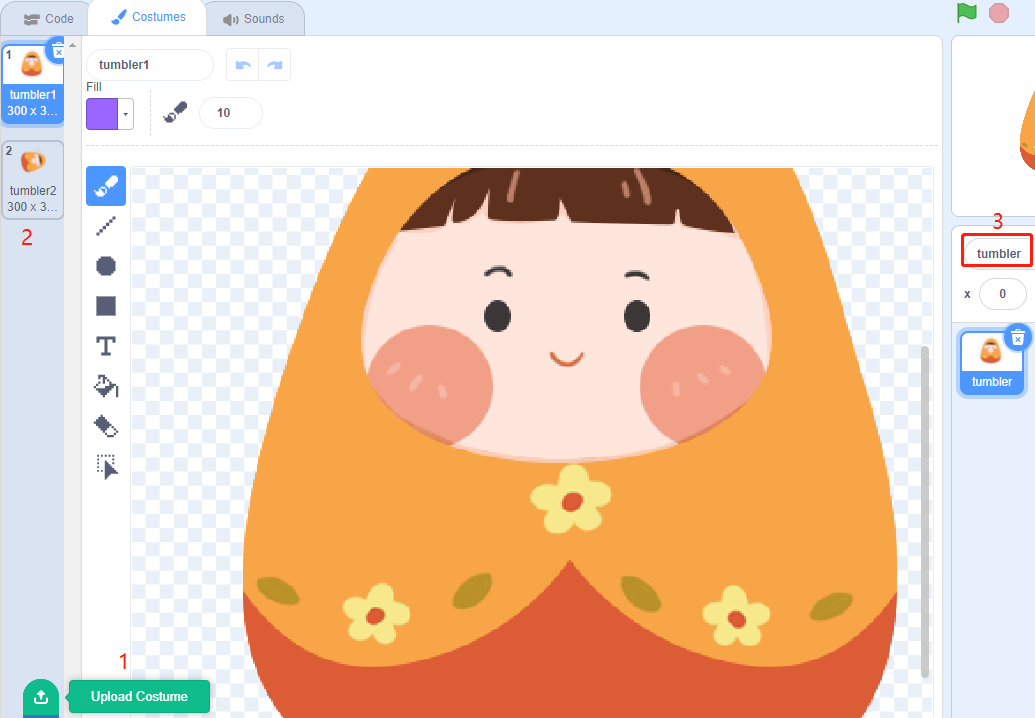

Consejos sobre el sprite
Selecciona Sprite1 y haz clic en Disfraces en la esquina superior izquierda; sube tumbler1.png y tumbler2.png desde la ruta ~/raphael-kit/scratch/picture a través del botón Subir Disfraz; elimina los 2 disfraces predeterminados y renombra el sprite a tumbler.

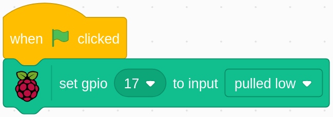

../_images/1.3_title2.png
Cuando se hace clic en la bandera verde, el estado inicial de gpio17 se establece en bajo.

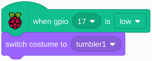

../_images/1.3_title4.png
Cuando el pin17 está en bajo (el interruptor de inclinación está en posición vertical), cambiamos el disfraz del sprite tumbler a tumbler1 (estado vertical).

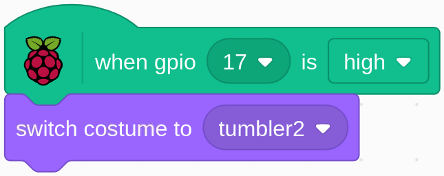

../_images/1.3_title3.png
Cuando el pin17 está en alto (interruptor de inclinación inclinado), cambiamos el disfraz del sprite tumbler a tumbler2 (estado inclinado).
