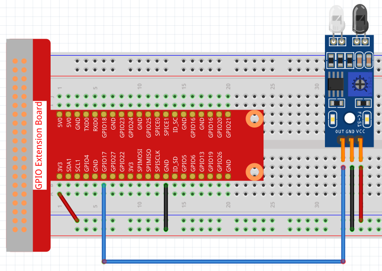

Construir el circuito
../_images/1.11_fritzing.png

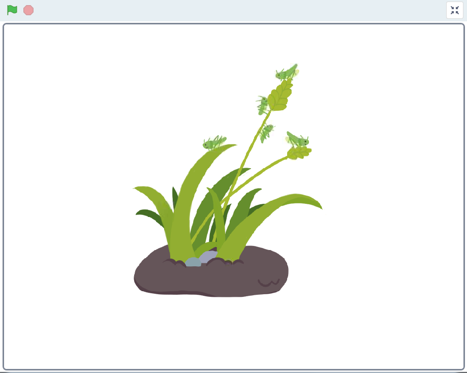

Carga el archivo de código (1.11_repelling_locusts.sb3) en Scratch 3.
Coloca tu mano frente al módulo de evasión de obstáculos y verás a las langostas huyendo.

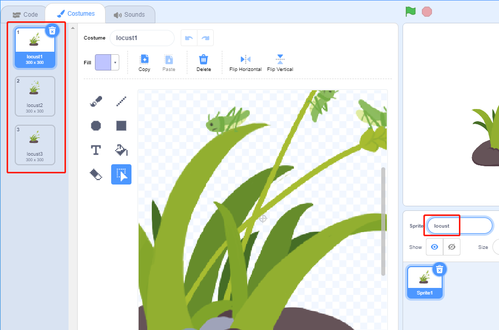

Consejos sobre el sprite
Selecciona Sprite1 y haz clic en Disfraces en la esquina superior izquierda; sube locust1.png, locust2.png y locust3.png desde la ruta ~/raphael-kit/scratch/picture a través del botón Cargar Disfraz; elimina los 2 disfraces predeterminados y renombra el sprite a locust.
../_images/1.11_ir1.png

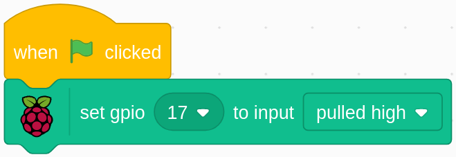

Consejos sobre los códigos
../_images/1.11_ir2.png
Cuando el módulo de evasión de obstáculos por IR no detecta un obstáculo (no hay mano frente a la sonda), el gpio está en alto.

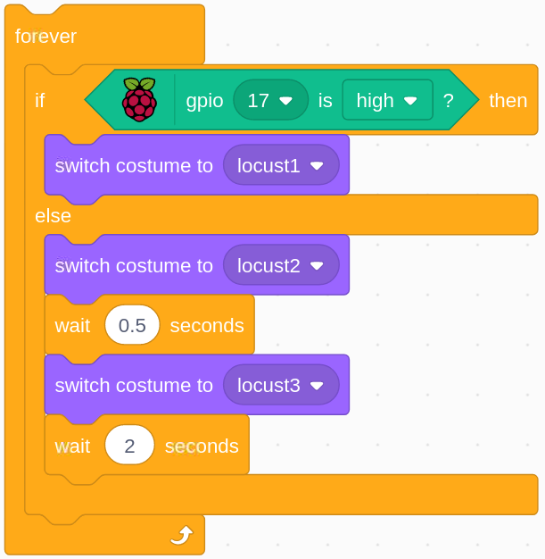

../_images/1.11_ir3.png
Cuando gpio17 está en alto (no hay obstáculos frente al módulo de evasión de obstáculos por IR), cambia el disfraz del sprite de langosta a locust1 (las langostas se reúnen en el trigo). Por el contrario, cuando gpio17 está en bajo (coloca tu mano frente al módulo de evasión de obstáculos por IR), cambia el disfraz del sprite de langosta a locust2 (expulsar langostas), luego cambia el disfraz del sprite de langosta a locust3 (las langostas están completamente expulsadas) después de 0.5s.
