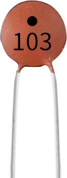

En este kit se utilizan capacitores cerámicos y capacitores electrolíticos.
En los capacitores cerámicos se encuentran las etiquetas 103 o 104, que representan el valor de la capacitancia, 103=10x10^3pF, 104=10x10^4pF.
