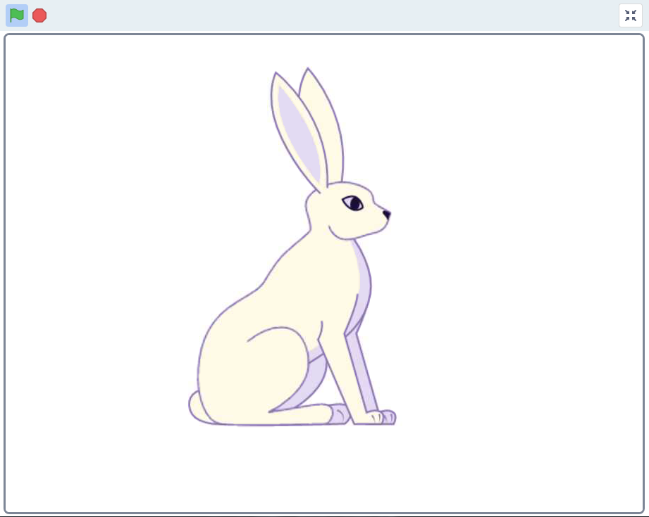

Hoy utilizaremos un botón, Raspberry Pi y Scratch para crear una liebre con varios cambios.
Cuando presionamos el primer botón, la liebre en el área del escenario cambiará el color de su cuerpo; cuando presionamos el segundo botón, la liebre cambiará el tamaño de su cuerpo; cuando presionamos el tercer botón, la liebre dará un paso adelante.

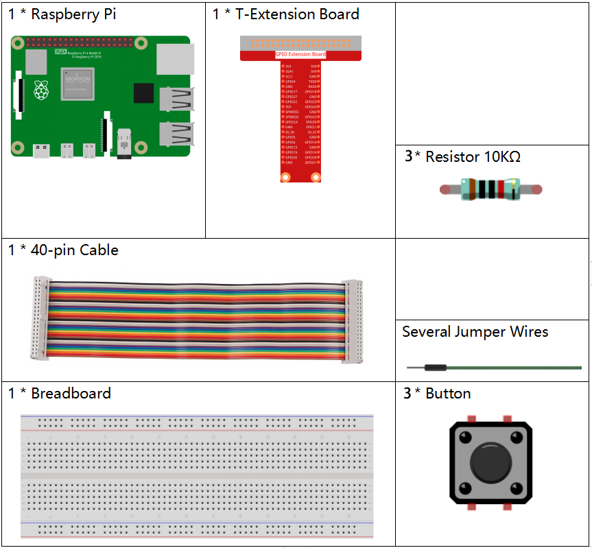

Componentes necesarios
../_images/1.4_list.png
ARTÍCULOS EN ESTE KIT
INTRODUCCIÓN DEL COMPONENTE
ENLACE DE COMPRA
Placa de Extensión GPIO
Cables de Puente
Resistor
Botón

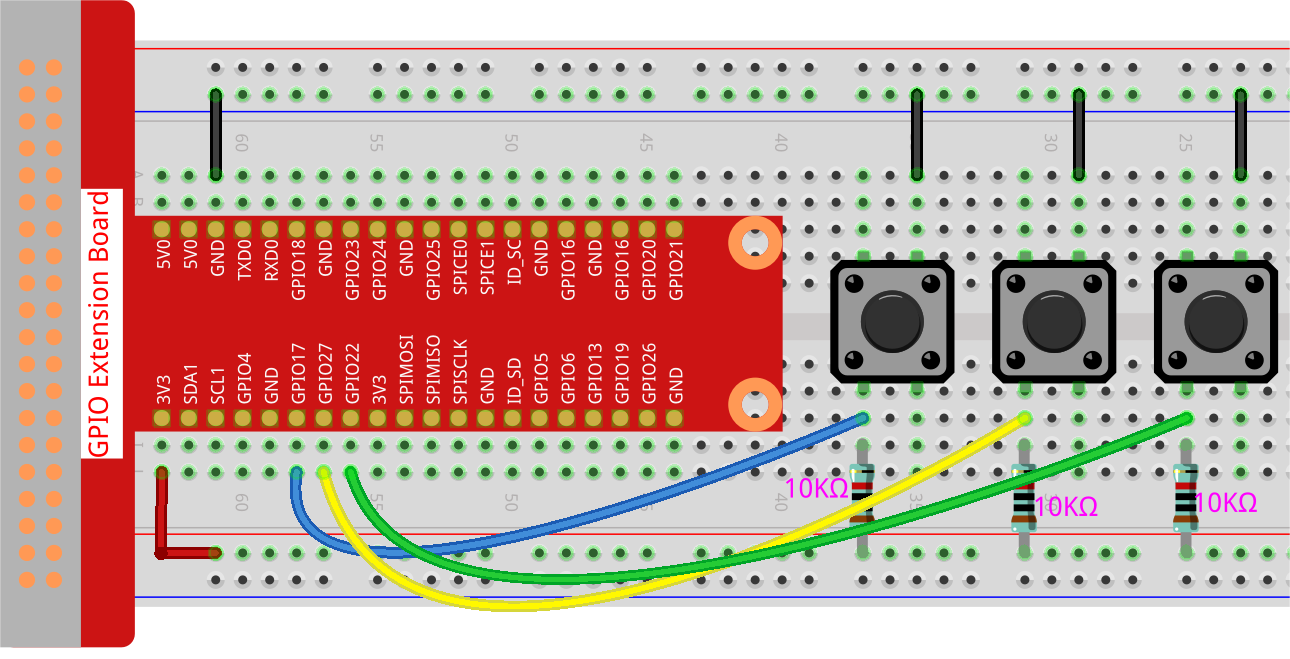

Construir el circuito

Cargar el código y ver qué pasa
Carga el archivo de código (1.4_hare.sb3) en Scratch 3.
Ahora puedes intentar presionar cada uno de los 3 botones para ver cómo cambia la Liebre en el escenario.
Consejos sobre el sprite
Haz clic en el botón Elegir un sprite en la esquina inferior derecha del área del sprite, ingresa Hare en el cuadro de búsqueda y luego haz clic para agregarlo.

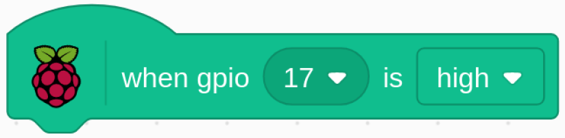

../_images/1.4_button3.png
Este es un bloque de evento que se activa cuando el nivel de GPIO17 es alto, lo que significa que el botón está presionado en ese momento.

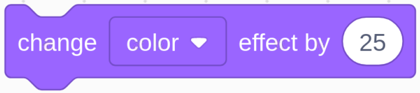

../_images/1.4_button4.png
Este es un bloque para cambiar el color de Hare, el rango del valor es 0 ~ 199, más allá de 199 volverá a cambiar desde 0 nuevamente.

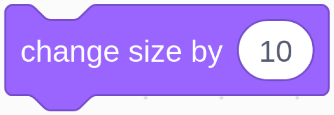

../_images/1.4_button5.png
Este es un bloque utilizado para cambiar el tamaño del sprite, cuanto mayor sea el valor, mayor será el sprite.
El sprite tampoco es infinitamente grande, y su tamaño máximo está relacionado con el tamaño de la imagen original.

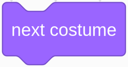

../_images/1.4_button6.png
Este es un bloque que cambia los disfraces del sprite, y cuando el disfraz de Hare sigue cambiando, realiza una serie de acciones coherentes. Por ejemplo, en este proyecto, hace que Hare dé un paso adelante.
