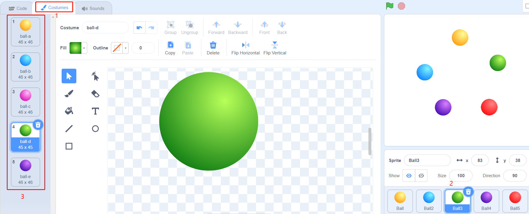

Consejos sobre los sprites
Elimina el sprite predeterminado, luego elige el sprite Ball.
../_images/1.2_ball.png
Y duplícalo 5 veces.
../_images/1.2_duplicate_ball.png
Elige diferentes disfraces para estos 5 sprites Ball y muévelos a las posiciones correspondientes.
../_images/1.2_rgb1.png

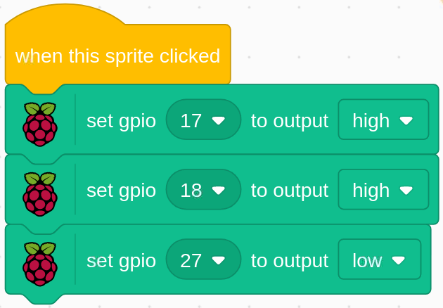

Entonces, el código para hacer que el LED RGB se ilumine en amarillo es el siguiente.
../_images/1.2_rgb3.png
Cuando se hace clic en el sprite Ball (bola amarilla), configuramos gpio17 en alto (LED rojo encendido), gpio18 en alto (LED verde encendido) y gpio27 en bajo (LED azul apagado) para que el LED RGB se ilumine en amarillo.
Puedes escribir códigos para otros sprites de la misma manera para hacer que los LEDs RGB se iluminen en los colores correspondientes.
