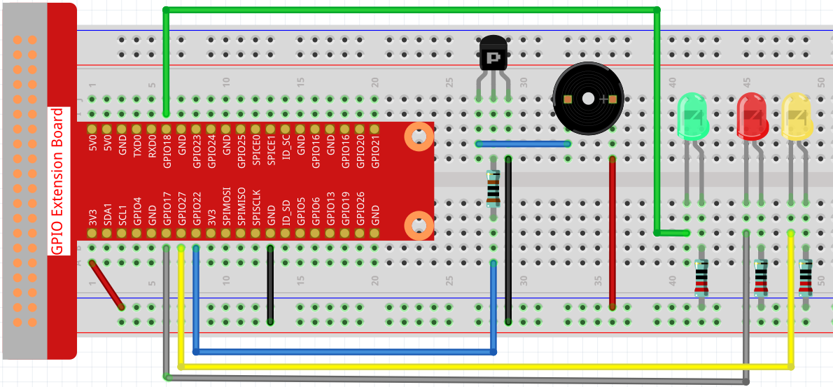

Construir el circuito
../_images/1.14_fritzing.png

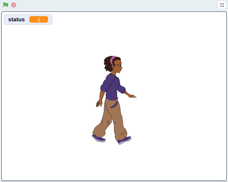

Cuando el LED verde esté encendido, puedes usar la tecla de flecha derecha para controlar a Avery para que camine hacia la derecha; cuando el LED rojo esté encendido, si continúas moviendo a Avery hacia la derecha, sonará una alarma.

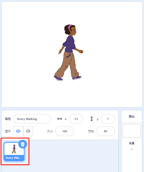

Elimina el sprite predeterminado, luego elige el sprite Avery Walking.

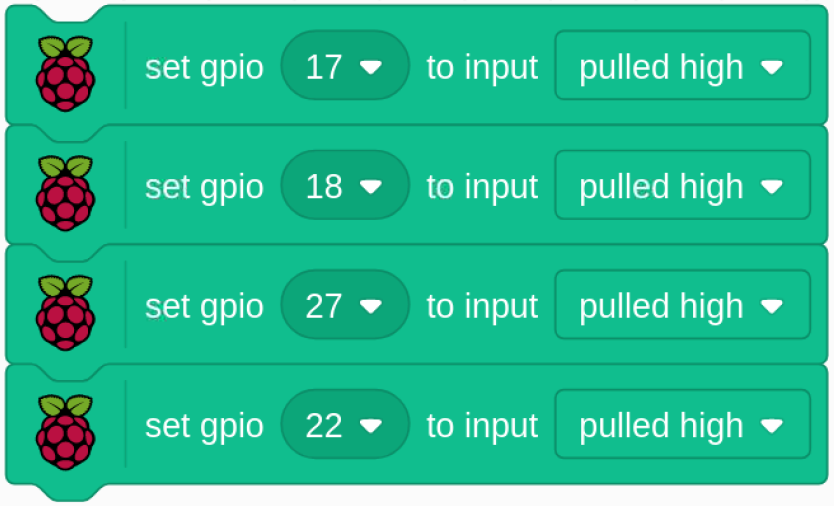

Inicializa todos los pines a alto.

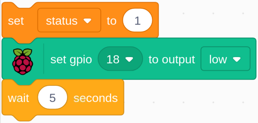

Cuando el juego comience, asigna la variable de estado a 1, indicando que el sprite Avery Walking es movible, y luego establece gpio18 en bajo, lo que enciende el LED verde durante 5 segundos.
../_images/1.14_wooden4.png

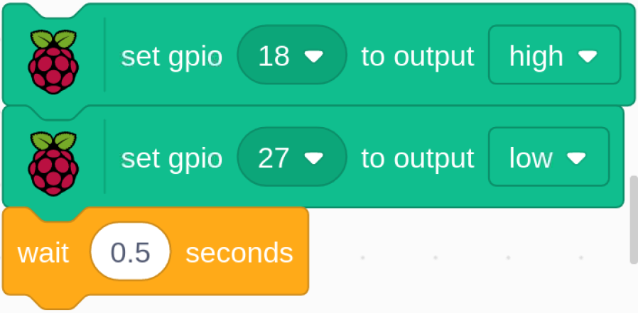

Establece gpio18 en alto, luego establece gpio27 en bajo, lo que significa apagar el LED verde y encender el LED amarillo durante 0.5 segundos.

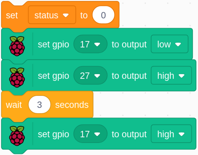

Asigna la variable de estado a 0, lo que significa que el sprite Avery Walking no se está moviendo; luego establece gpio27 en bajo y gpio17 en alto, lo que apaga el LED amarillo y luego enciende el LED rojo durante 3 segundos. Finalmente, establece gpio17 en alto para apagar el LED rojo.

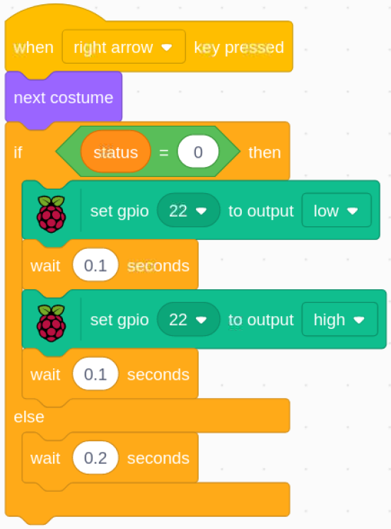

Cuando presionamos la tecla de flecha derecha en el teclado, necesitamos cambiar el disfraz del sprite Avery Walking al siguiente disfraz para que podamos ver a Avery caminando hacia la derecha. Luego necesitamos determinar el valor de la variable estado. Si es 0, significa que el sprite Avery Walking no se está moviendo en este momento, y el buzzer sonará para advertirte que no puedes presionar la tecla de flecha derecha nuevamente.
