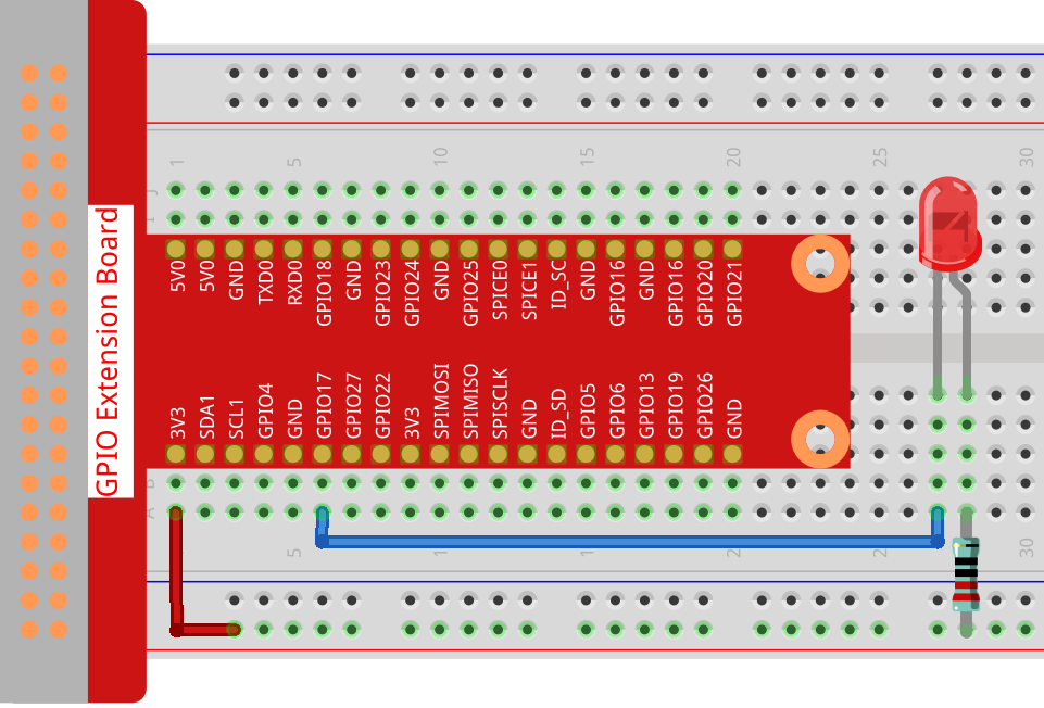

Construir el circuito
../_images/1.1_image49.png

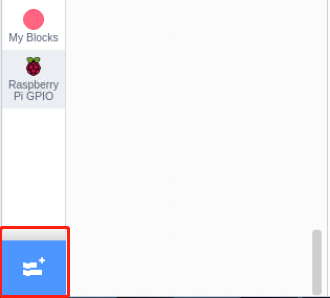

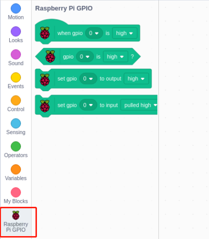

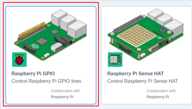

Haz clic en el botón Agregar Extensión en la esquina inferior izquierda, luego agrega Raspberry Pi GPIO, una extensión que usamos para todos nuestros proyectos de Scratch.

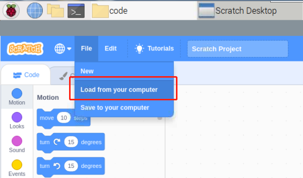

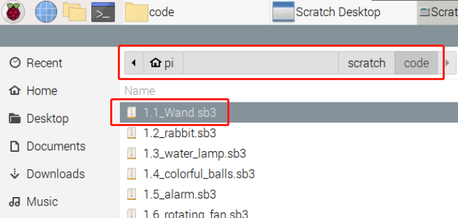

Carga el archivo de código desde tu computadora (~/raphael-kit/scratch/code) a Scratch 3.
../_images/1.1_scratch_step1.png ../_images/1.1_scratch_step2.png

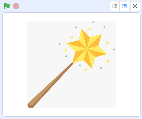

Después de hacer clic en la varita mágica en el área del escenario, verás que el LED parpadea durante dos segundos.

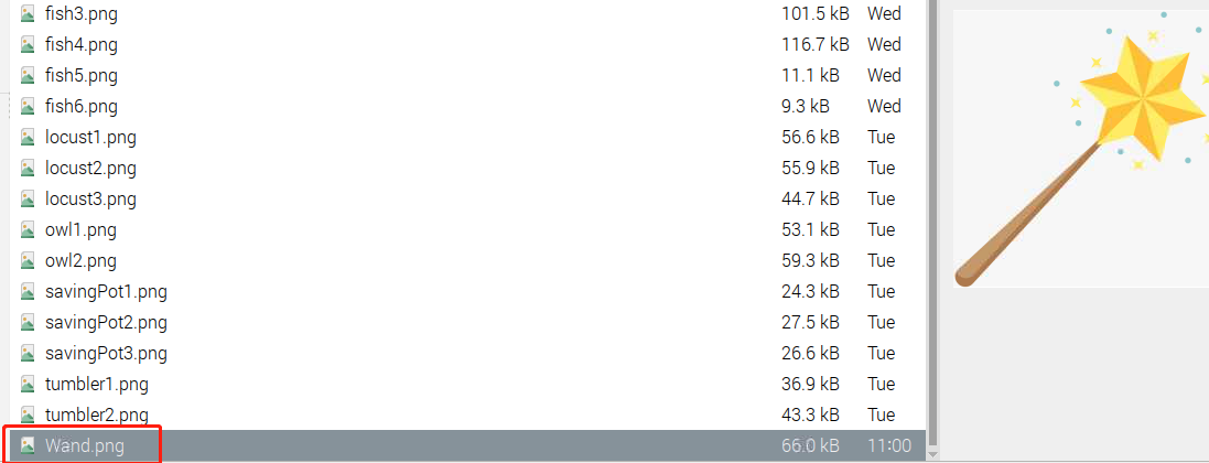

Sube Wand.png desde la ruta ~/raphael-kit/scratch/picture a Scratch 3.
../_images/1.1_upload.png
Finalmente, elimina Sprite1.

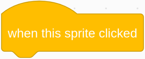

Por ejemplo, ahora podemos cambiar el evento de activación a hacer clic en el sprite.

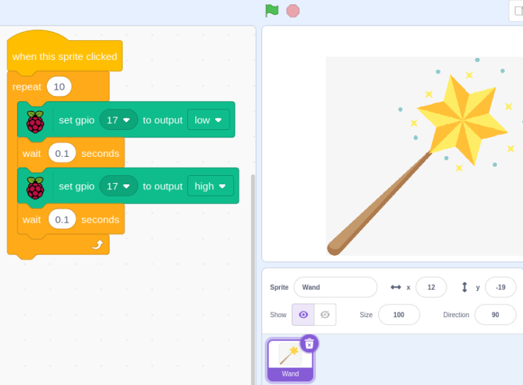

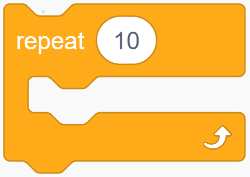

../_images/1.1_LED2.png
Este es un bloque con un número determinado de ciclos. Cuando llenamos el número 10, los eventos en el bloque se ejecutarán 10 veces.
../_images/1.1_LED4.png

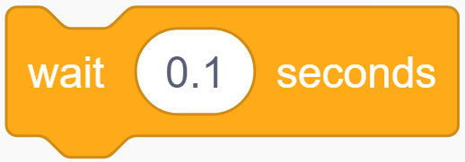

Este bloque se usa para pausar el programa durante un período de tiempo en segundos.

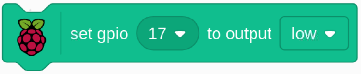

../_images/1.1_LED3.png
Dado que se utiliza el método de nombrado BCM en Scratch, este código está configurando GPIO17 (BCM17) como 0V (nivel bajo). Dado que el cátodo del LED está conectado a GPIO17, el LED se encenderá. Por el contrario, si configuras GPIO (BCM17) como alto, el LED se apagará.
