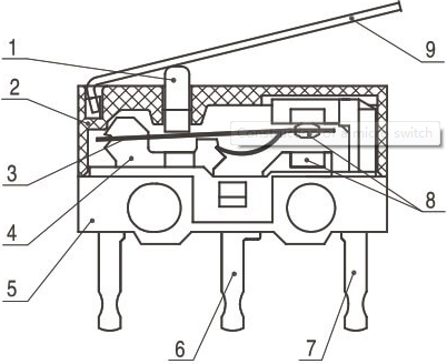

La construcción de un microinterruptor es realmente sencilla. Las partes principales del interruptor son:
../../_images/micro_switch2.png
  • 1.Émbolo (Actuador)
  • 2.Cubierta
  • 3.Pieza móvil
  • 4.Soporte
  • 5.Carcasa
  • 6.Terminal NO: normalmente abierto
  • 7.Terminal NC: normalmente cerrado
  • 8.Contacto
  • 9.Brazo móvil

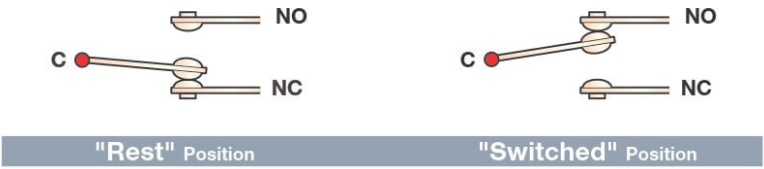

Después de que un microinterruptor hace contacto físico con un objeto, sus contactos cambian de posición. El principio básico de funcionamiento es el siguiente.
Cuando el émbolo está en posición liberada o de reposo:
  • El circuito normalmente cerrado puede conducir corriente.
  • El circuito normalmente abierto está aislado eléctricamente.
Cuando el émbolo está presionado o activado:
  • El circuito normalmente cerrado está abierto.
  • El circuito normalmente abierto está cerrado.
