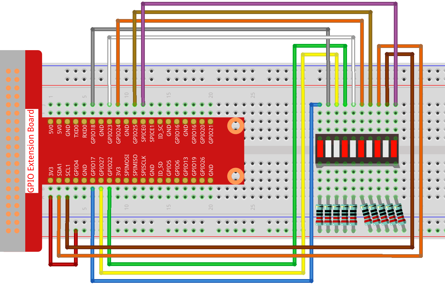

Construir el circuito
../_images/1.12_image66.png

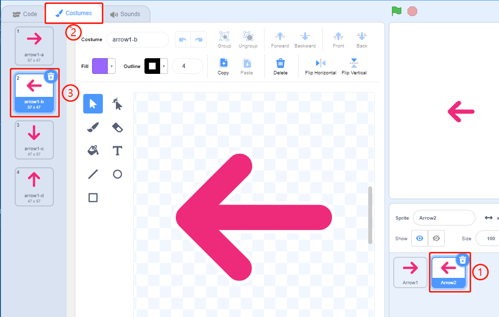

Aquí necesitaremos 2 sprites Arrow1, lo cual se puede hacer con el botón de duplicar.
../_images/1.12_scratch_duplicate.png
Haz clic en el sprite Arrow2 y cambia la dirección de la flecha seleccionando el disfraz 2.

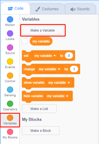

Ahora hagamos una variable.
../_images/1.12_graph3.png
Nómbrala num.

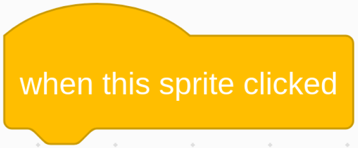

../_images/1.12_graph10.png
Este es un bloque de evento que se activa cuando se hace clic en el sprite actual.

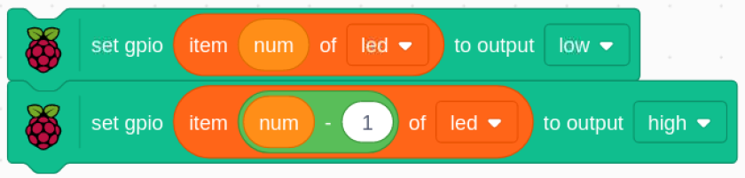

../_images/1.12_graph9.png
Configura el pin correspondiente a num en la lista led a bajo para encender el LED y luego configura el pin correspondiente a num-1 a alto para apagar el LED anterior.
