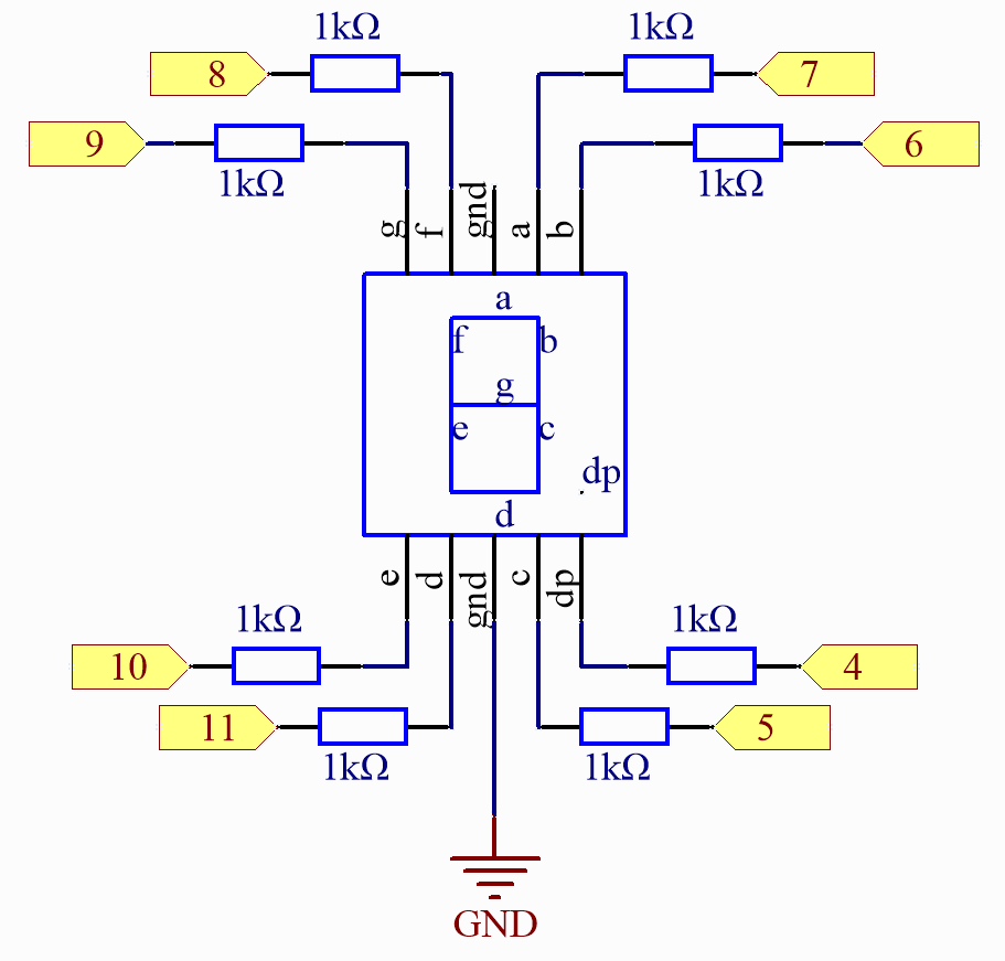

In questo esperimento, collega ciascun pin a-g del display a 7 segmenti a un resistore di limitazione di corrente da 1000 ohm rispettivamente e poi ai pin 4-11. GND si collega a GND. Tramite la programmazione, possiamo impostare uno o più dei pin 4-11 su livello alto per accendere i LED corrispondenti.
../_images/13-7_segment_display_schematic.png
