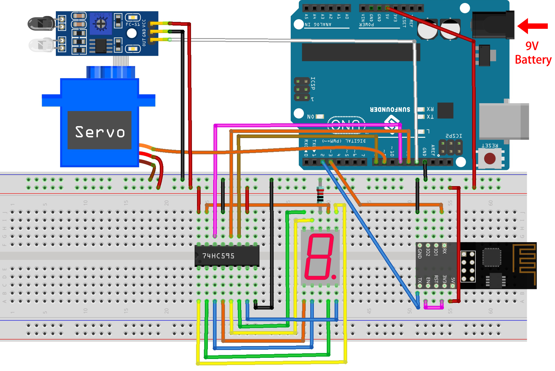

1. Costruisci il circuito
Il modulo ESP8266 richiede un’elevata corrente per garantire un ambiente di funzionamento stabile, quindi assicurati che la batteria da 9V sia collegata.
../_images/wiring_servo_segment.jpg

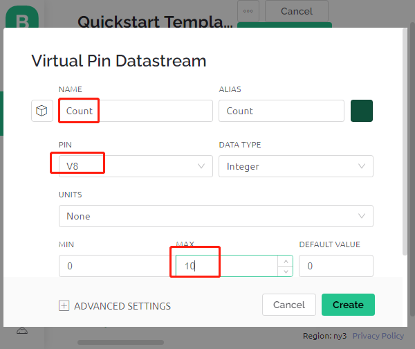

  1. Per registrare il numero, crea un Datastream di tipo Virtual Pin sulla pagina Datastream. Imposta il DATA TYPE su Integer e MIN e MAX su 0 e 10.
    ../_images/sp220610_165328.png
  2. Ora vai alla pagina Wed Dashboard, trascina un widget Switch per impostare il suo datastream su V0 e un widget Label per impostare il suo datastream su V8.
    ../_images/sp220610_165548.png

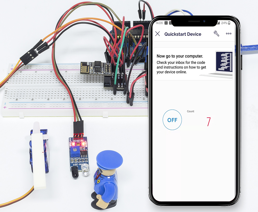

  5. Ora clicca sul widget di controllo Button su Blynk per abilitare il sistema di cancello intelligente. Se il modulo di rilevamento ostacoli a infrarossi rileva un ostacolo, il cancello si aprirà e il display a 7 segmenti e il widget Count su Blynk aggiungeranno 1.

    ../_images/mobile_gate.jpg
