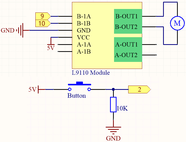

Schema
../_images/circuit_8.3_statechange.png

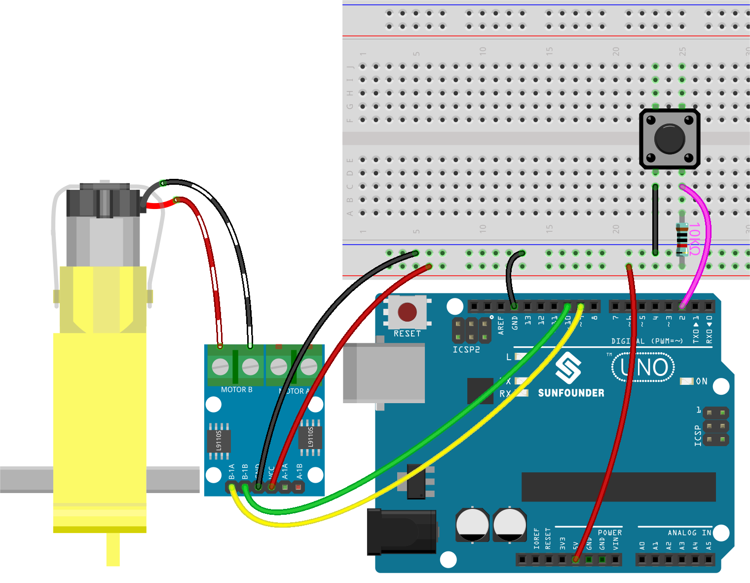

Collegamenti
../_images/5.3_state_change_l9110_bb.png
  • Apri il file 5.3.state_change_detection.ino nel percorso 3in1-kit\basic_project\5.3.state_change_detection.
  • Oppure carica il codice tramite l”Arduino Web Editor.
Dopo aver caricato correttamente il codice, premi il pulsante e il motore si avvierà; fino a quando non premi nuovamente il pulsante, il motore si fermerà.
