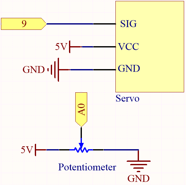

Schema Elettrico
../_images/circuit_8.3_amp.png
