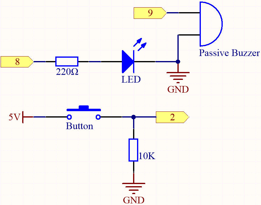

Schema Elettrico

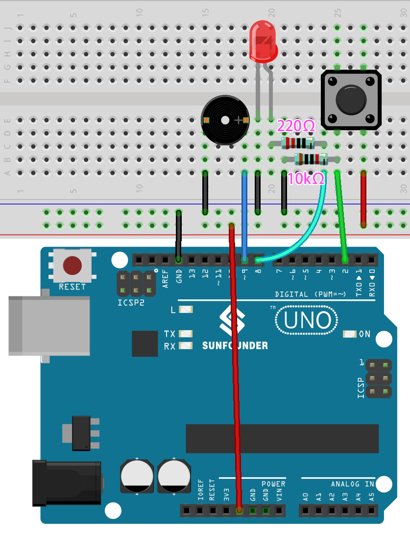

Collegamenti
../_images/interval_bb.jpg
  • Apri il file 5.4.interval.ino nel percorso 3in1-kit\basic_project\5.4.interval.
  • Oppure carica il codice tramite l”Arduino Web Editor.
Dopo aver caricato correttamente il codice, il buzzer suonerà; ogni volta che premi il pulsante, il LED si accenderà. Il funzionamento del LED e del buzzer non interferiscono tra loro.
