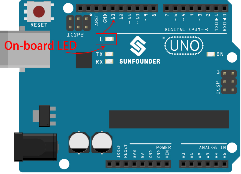

Esempio di Scrittura Digitale:
const int pin = 13;
void setup() {
   pinMode(pin, OUTPUT);    // sets the digital pin as output
void loop() {
   digitalWrite(pin, HIGH); // sets the digital pin on
   delay(1000);            // waits for a second
   digitalWrite(pin, LOW);  // sets the digital pin off
../_images/1_led1.jpg
Note e Avvertenze
  • I pin da 0 a 13 sono tutti pin digitali.
  • Non utilizzare i pin 0 e 1, poiché sono usati per la comunicazione con il computer. Collegare qualsiasi cosa a questi pin interferisce con la comunicazione e può causare il fallimento del caricamento del programma.
  • Se i pin digitali sono esauriti, i pin analogici (A0-A5) possono essere usati anche come pin digitali.
