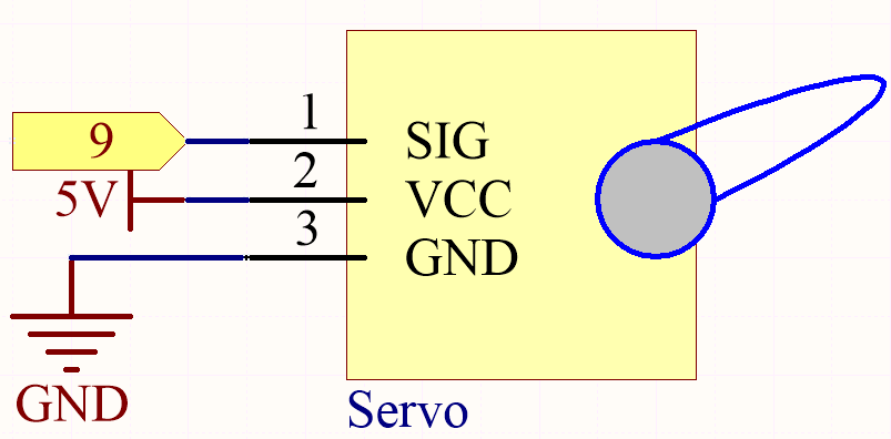

Schema
../_images/circuit_6.2_servo.png
In questo progetto, utilizziamo il pin PWM 9 per controllare il servo. Colleghiamo il filo arancione del servo al pin PWM 9, quello rosso a 5V e quello marrone a GND.
