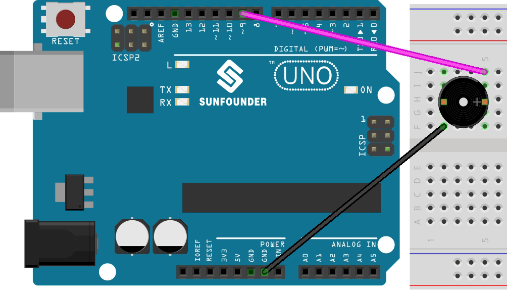

Collega il catodo del buzzer al GND e l’anodo al pin digitale 9.
Collegamenti
../_images/custom_tone_bb.jpg
