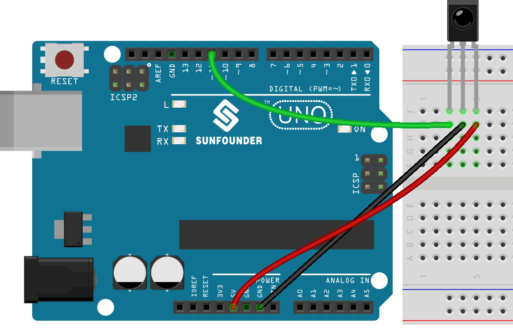

En este ejemplo, conectamos el pin izquierdo del receptor de infrarrojos al pin 11, el pin central a GND, y el pin derecho a 5V.
