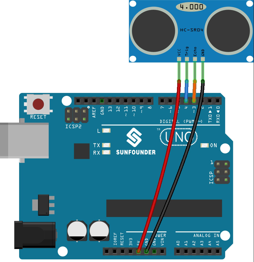

Cableado
../_images/ultrasonic_bb.jpg

Acerca de la aplicación del sensor ultrasónico, podemos revisar directamente la subfunción.
float readSensorData(){// ...}
El trigPin del módulo ultrasónico transmite una señal de onda cuadrada de 10us cada 2us.
digitalWrite(trigPin, LOW);
delayMicroseconds(2);
digitalWrite(trigPin, HIGH);
delayMicroseconds(10);
El echoPin recibe una señal de nivel alto si hay un obstáculo dentro del alcance y utiliza la función pulseIn() para registrar el tiempo desde el envío hasta la recepción.
microsecond=pulseIn(echoPin, HIGH);
La velocidad del sonido es de 340 m/s o 29 microsegundos por centímetro.
Esto da la distancia recorrida por la onda cuadrada, ida y vuelta, por lo que dividimos por 2 para obtener la distancia del obstáculo.
float distance = microsecond / 29.00 / 2;
Toma en cuenta que el sensor ultrasónico pausará el programa cuando esté funcionando, lo que puede causar cierto retraso al escribir proyectos complejos.
