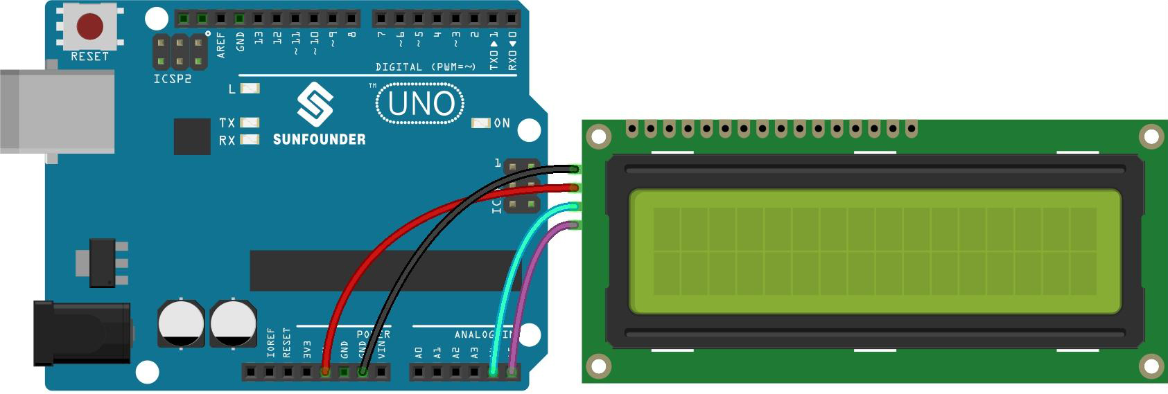

Cableado
../_images/lcd_bb.jpg
Código
  • Abre el archivo 5.12.serial_read.ino en la ruta 3in1-kit\basic_project\5.12.serial_read.
  • O copia este código en el Arduino IDE.
  • Aquí se utiliza la biblioteca LiquidCrystal I2C, puedes instalarla desde el Library Manager.
Después de cargar el código con éxito, puedes introducir texto en el cuadro de texto del monitor serial y el LCD mostrará la información.
