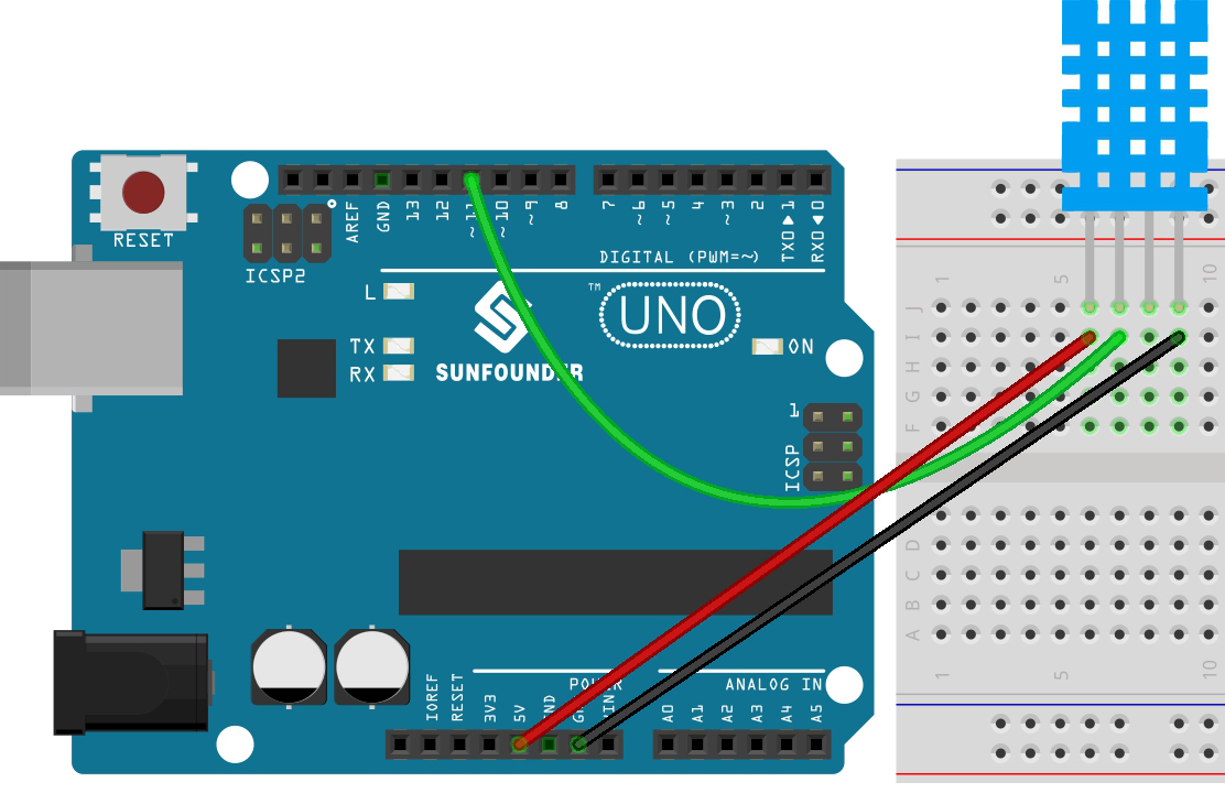

Cableado
../_images/dht11_bb.jpg

Después de que el código se haya cargado con éxito, verás que el Monitor Serial imprime continuamente la temperatura y la humedad. A medida que el programa se ejecute de manera estable, estos dos valores se volverán cada vez más precisos.
