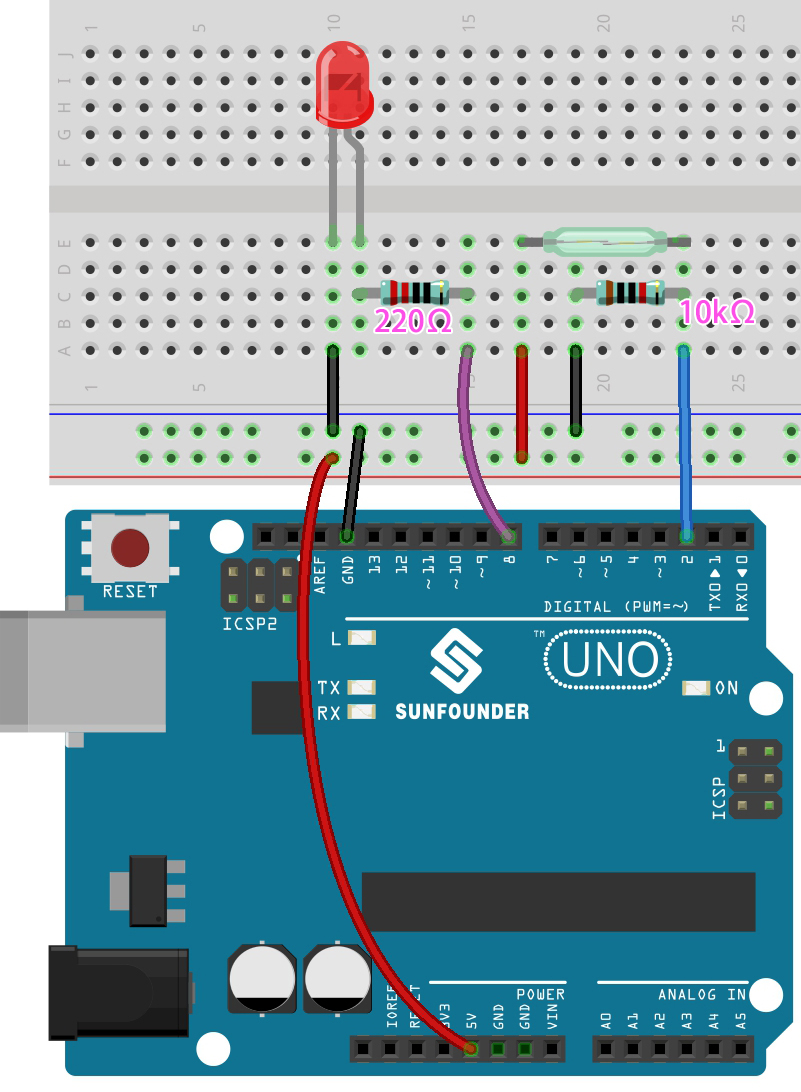

Normalmente utilizamos juicios condicionales para completar los proyectos de interacción con la realidad más básicos. Aquí, construimos un sistema de detección de puertas con un interruptor de lengüeta y un LED para mostrar esta lógica.
Fija el imán en un lado de la puerta y el interruptor de lengüeta (con circuito) en el otro lado de la puerta. Cuando la puerta está cerrada, el imán está cerca del interruptor de lengüeta, lo que lo activará.

Esquemático
../_images/circuit_8.1_ifelse.png
Cableado
../_images/if_else_bb.jpg
Código
  • Abre el archivo 5.1.if_else.ino en la ruta 3in1-kit\basic_project\5.1.if_else.
  • O carga el código a través del Editor Web de Arduino.
Después de cargar el código con éxito, si no cierras la puerta, el LED se iluminará, indicándote que cierres la puerta.
Por cierto, si necesitamos el efecto opuesto (iluminar el LED cuando la puerta está cerrada), solo necesitamos modificar la condición en el if.
