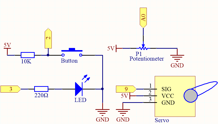

Esquemático
../_images/circuit_515_eeprom.png

Para usar este circuito, simplemente presiona el botón para comenzar a grabar e introduce la información deseada a través de un potenciómetro. Ahora, la placa repetirá tus acciones indefinidamente (y parpadeará un led en cada iteración) hasta que presiones de nuevo el botón para grabar nuevas acciones. También puedes variar la cantidad de tiempo grabado cambiando los valores de resolución y tiempo de grabación.

    • Haz que la variable recording sea verdadera cuando se presione el botón.
    • Cuando la variable recording sea verdadera, comienza a grabar la acción en el rango de memoria.
    • Lee el valor del potenciómetro y mapealo de 0 a 180 para almacenarlo en la EEPROM y controlar la rotación del servo.
    • El LED se enciende al comienzo de la grabación y se apaga al final.
    • Repite la acción grabada con un parpadeo rápido del LED para recordarte una nueva repetición.
