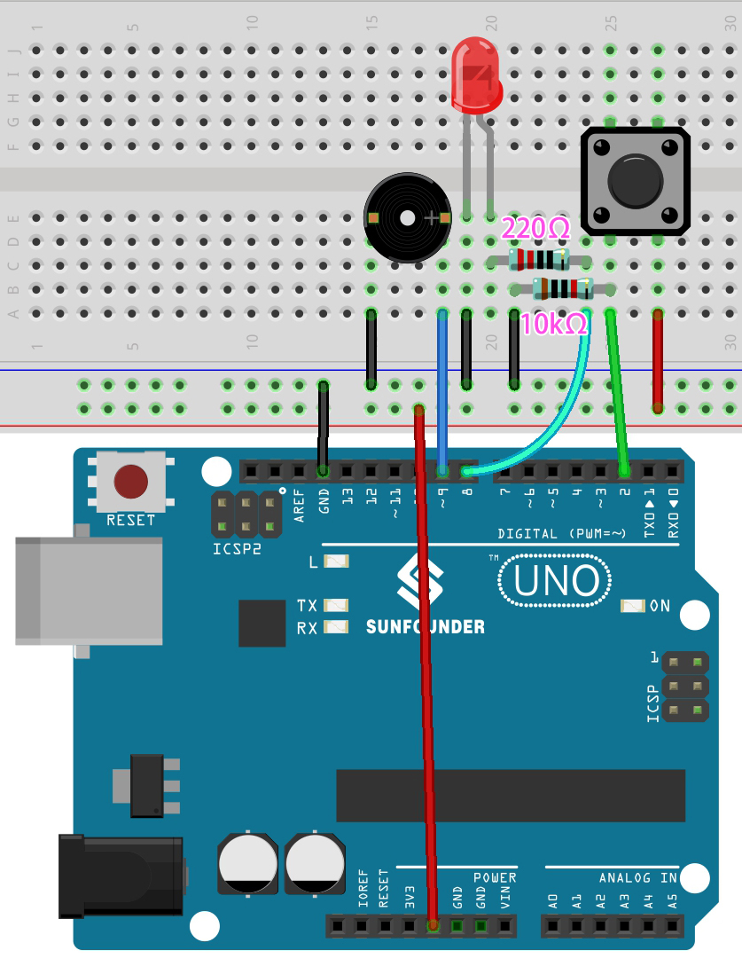

Esquemático
../_images/circuit_8.5_interval.png
Cableado
../_images/interval_bb.jpg

Después de cargar el código con éxito, el zumbador tocará música; cada vez que presiones el botón, el LED se encenderá. El trabajo del LED y el zumbador no se interfiere entre sí.
