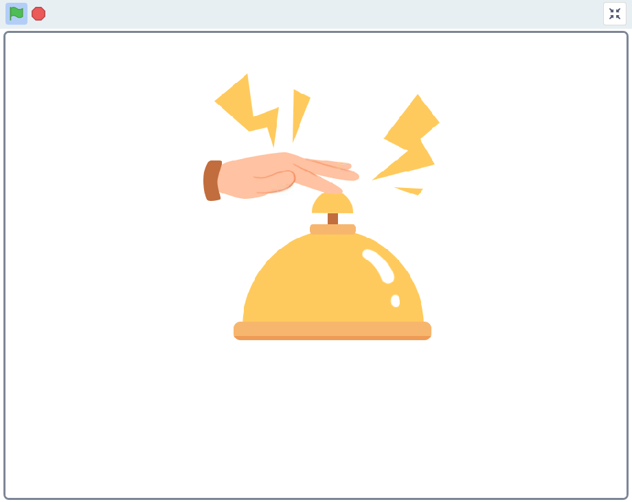

Premi il micro switch e il campanello di servizio suonerà una volta.

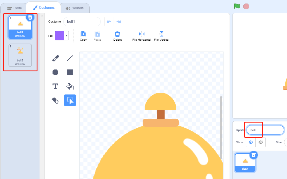

Seleziona Sprite1 e clicca su Costumi nell’angolo in alto a sinistra; carica bell1.png e bell2.png dal percorso ~/raphael-kit/scratch/picture tramite il pulsante Carica Costume; elimina i 2 costumi predefiniti e rinomina lo sprite in campanello.

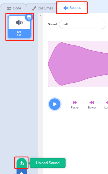

Nell’opzione Suoni, carica il file bell.wav dal percorso ~/raphael-kit/scratch/sound su Scratch 3.

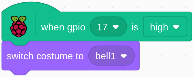

Quando pin17 è alto (il Micro switch non è premuto), cambia il costume dello sprite campanello in bell1 (stato rilasciato).

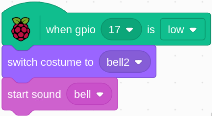

Premi il micro switch, gpio17 va a livello basso. A questo punto, cambia il costume dello sprite campanello in bell2 (stato premuto) e riproduci un effetto sonoro tramite l’altoparlante.
