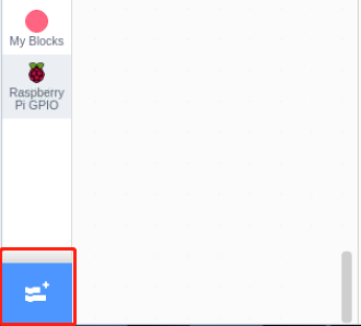

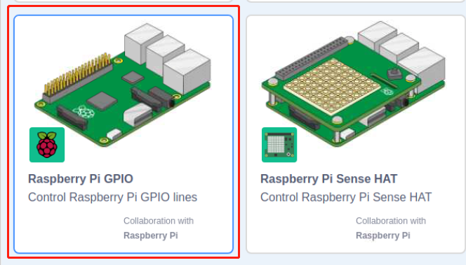

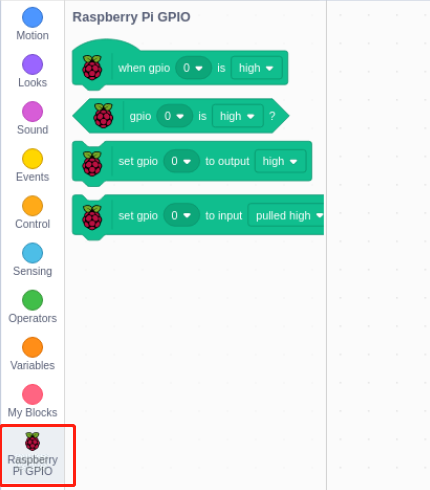

Clicca sul pulsante Aggiungi Estensione nell’angolo in basso a sinistra, poi aggiungi l’estensione Raspberry Pi GPIO, un’estensione che usiamo per tutti i nostri progetti Scratch.

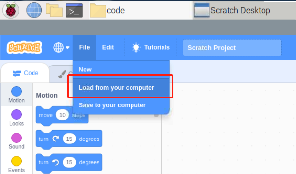

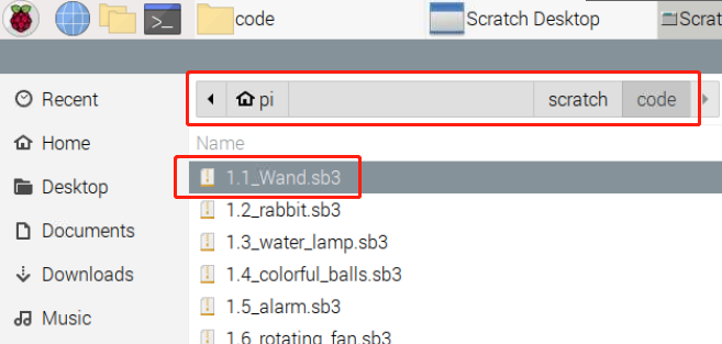

Carica il file di codice dal tuo computer (~/raphael-kit/scratch/code) su Scratch 3.
../_images/1.1_scratch_step1.png ../_images/1.1_scratch_step2.png

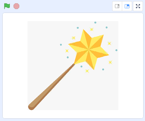

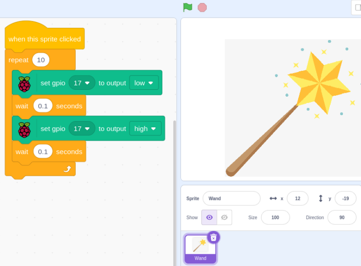

Dopo aver cliccato sulla bacchetta magica nell’area di scena, vedrai che il LED lampeggerà per due secondi.

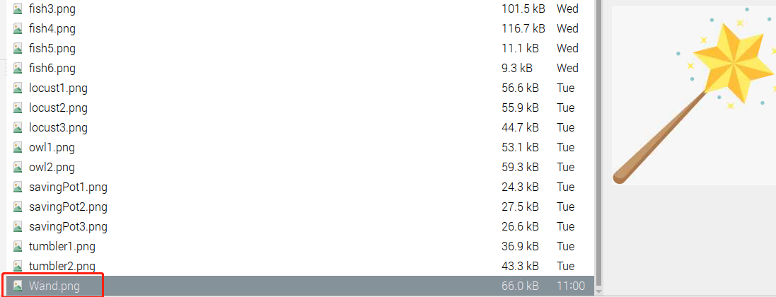

Carica Wand.png dal percorso ~/raphael-kit/scratch/picture su Scratch 3.

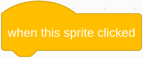

Questo è un blocco di evento il cui trigger è il clic sulla bandierina verde nell’area di scena. All’inizio di ogni codice è richiesto un evento di attivazione, e puoi selezionare altri eventi di attivazione nella categoria Eventi della tavolozza dei blocchi.
../_images/1.1_events.png
Ad esempio, possiamo cambiare l’evento di attivazione con un clic sullo sprite.

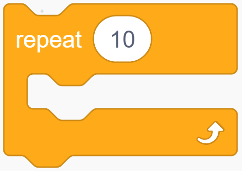

Questo è un blocco con un numero definito di cicli. Quando inseriamo il numero 10, gli eventi all’interno del blocco verranno eseguiti 10 volte.

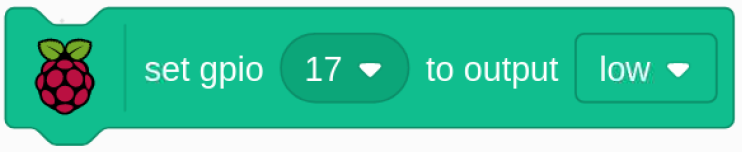

Poiché Scratch utilizza il metodo di denominazione BCM, questo codice imposta GPIO17 (BCM17) come 0V (livello basso). Poiché il catodo del LED è collegato a GPIO17, il LED si accenderà. Al contrario, se imposti GPIO (BCM17) come alto, il LED si spegnerà.
