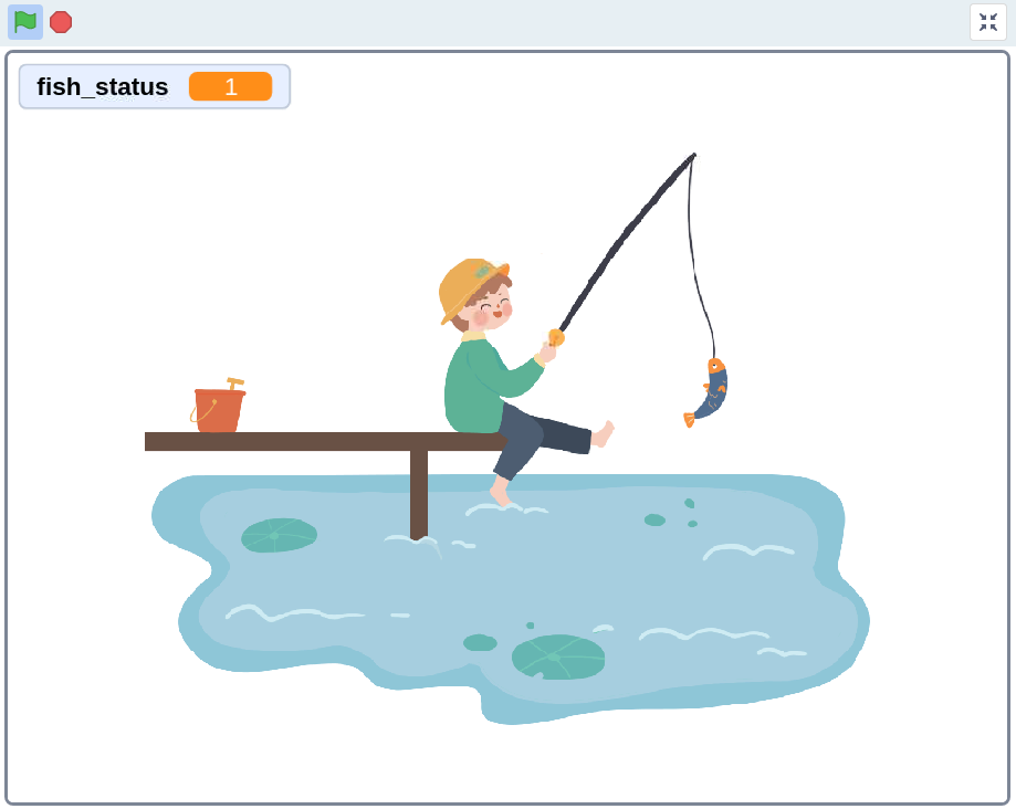

Vedrai un bambino che pesca; dopo un po”, quando l’acqua si muove, puoi scuotere l’interruttore a inclinazione per catturare il pesce. Ricorda, se non continui a scuotere l’interruttore, il pesce scapperà.

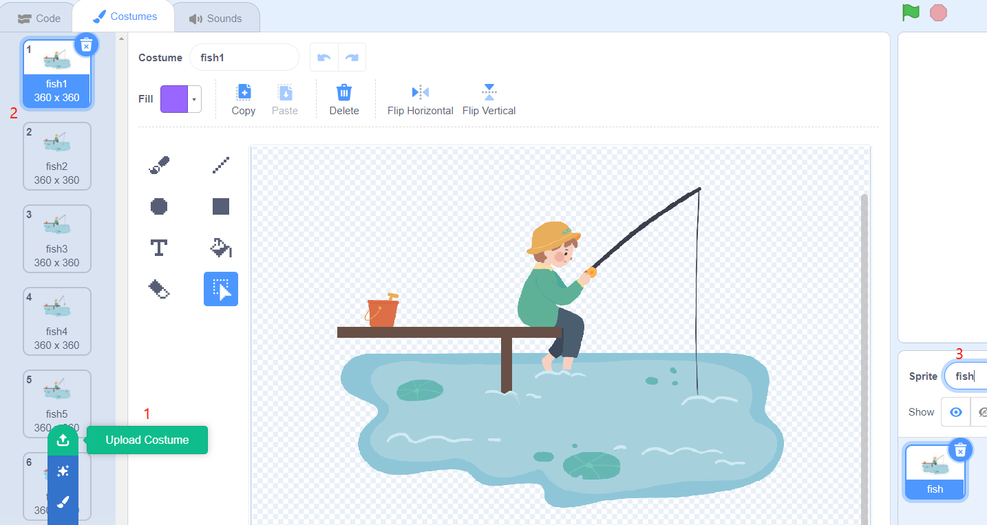

Seleziona lo Sprite1, clicca su Costumi nell’angolo in alto a sinistra; carica 6 immagini (fish1 a fish6) dal percorso ~/raphael-kit/scratch/picture tramite il pulsante Carica Costume; elimina i 2 costumi predefiniti e rinomina lo sprite in fish.

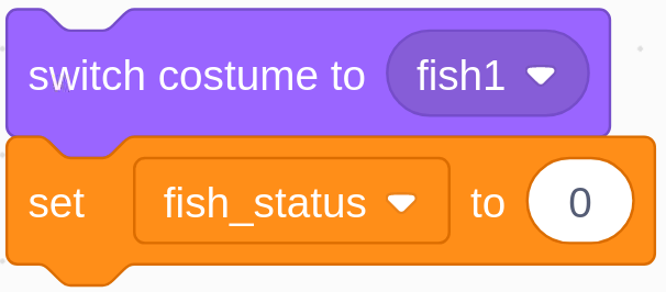

Imposta il costume iniziale dello sprite fish su fish1 e assegna il valore di fish_status a 0 (quando fish_status=0, significa che il pesce non è ancora all’amo; quando fish_status=1, significa che il pesce è all’amo).

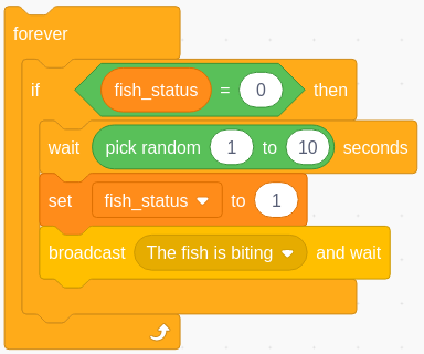

Quando fish_status=0, cioè il pesce non è ancora all’amo, inizia il gioco di pesca. Aspetta un tempo casuale da 0 a 10 secondi, poi assegna fish_status a 1, il che significa che il pesce è all’amo, e invia un messaggio «Il pesce sta abboccando».
Lo scopo del blocco di trasmissione è inviare un messaggio ad altri blocchi di codice o ad altri sprite. Il messaggio può essere una richiesta o un comando.

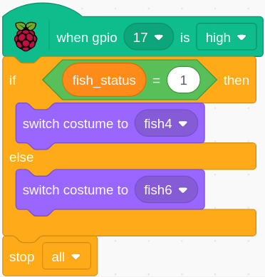

Quando gpio17 è alto (l’interruttore a inclinazione è inclinato), significa che la canna da pesca è stata tirata su. In questo momento, viene valutato il valore di fish_status. Se è 1, significa che la canna da pesca è stata tirata su quando il pesce era all’amo e il costume viene cambiato in fish4 (pesce catturato). Al contrario, significa che la canna da pesca è stata tirata su quando il pesce non era all’amo e il costume viene cambiato in fish5 (nessuna cattura).
