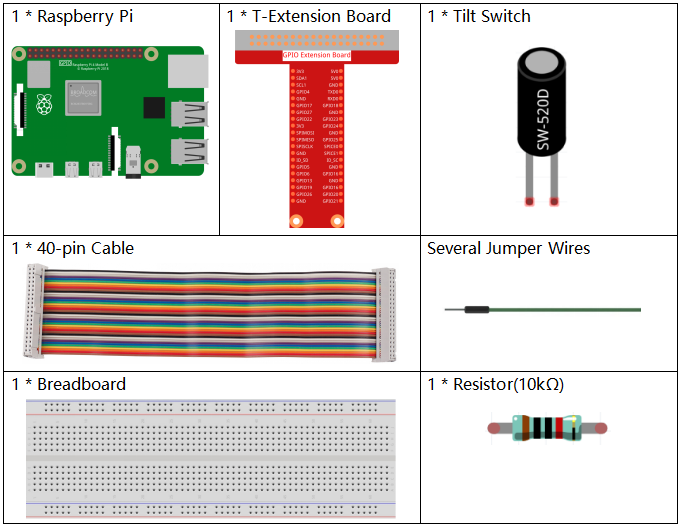

Componenti Necessari
../_images/1.3_component.png
Nome
ELEMENTI NEL KIT
Kit Raphael
INTRODUZIONE AI COMPONENTI
LINK PER L’ACQUISTO
Scheda di estensione GPIO
ACQUISTA
ACQUISTA
Cavi Jumper
ACQUISTA
Resistore
ACQUISTA
Interruttore di Inclinazione

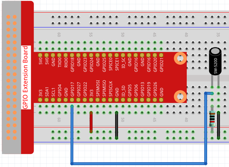

Costruisci il Circuito
../_images/1.3_fritzing.png
Carica il Codice e Guarda Cosa Succede
Carica il file di codice (1.3_tumbler.sb3) su Scratch 3.
Quando l’interruttore a inclinazione è in posizione verticale, il bilanciere è in piedi. Se lo inclini, anche il bilanciere cadrà. Rimettilo in verticale, e il bilanciere si rialzerà.

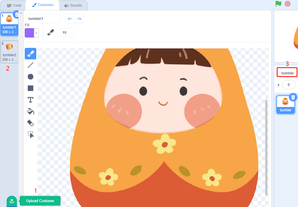

Suggerimenti sugli Sprite
Seleziona Sprite1 e clicca su Costumi nell’angolo in alto a sinistra; carica tumbler1.png e tumbler2.png dal percorso ~/raphael-kit/scratch/picture tramite il pulsante Carica Costume; elimina i 2 costumi predefiniti e rinomina lo sprite in tumbler.

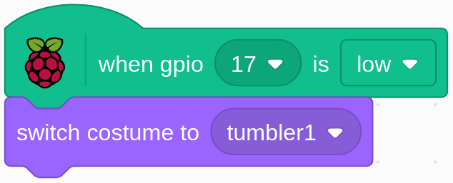

Quando pin17 è basso (l’interruttore a inclinazione è in posizione verticale), cambiamo il costume dello sprite bilanciere in tumbler1 (stato in piedi).

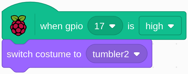

Quando pin17 è alto (l’interruttore a inclinazione è inclinato), cambiamo il costume dello sprite bilanciere in tumbler2 (stato inclinato).
